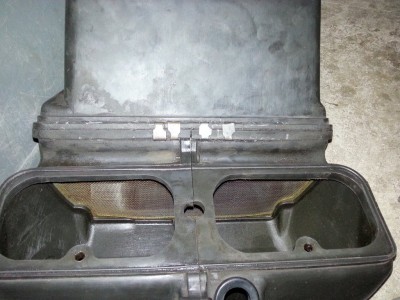

War bei mir auch bissel verzogen und das Loch bei oder ab 7tsd Umdreh. hatte ich auch.(Wär mir ma fast zum verhängnis geworden.)

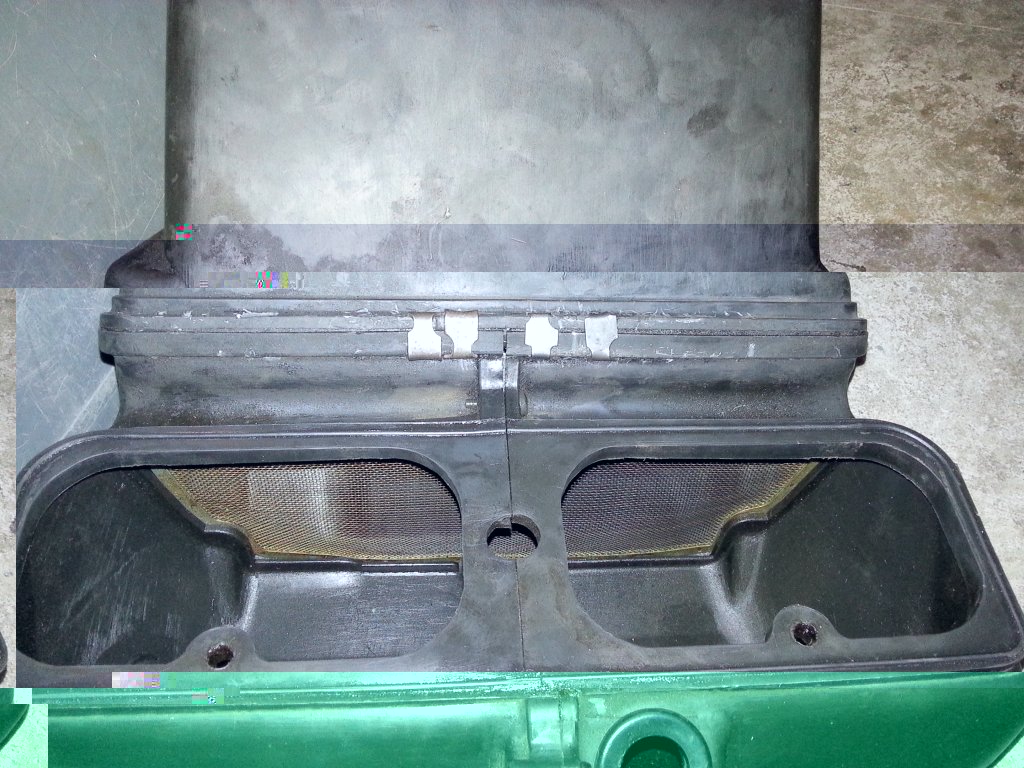

Im Winter hab ich geschraubt,bei genauem gucken vom Kasten wusste ich,dass kann nie dicht sein .Hab so Klammern selbst gemacht,so das alles
wieder fest und zusammen ist u. außen noch mit Heißkleber ringsherum Dicht gemacht.
Hab seitdem kein Leistungsloch mehr,zieht von unten bis ende Drehzahl voll durch.
Da an der Stelle vom Bild wars paar mm nicht dicht,kleber sieht man auch noch nicht.Nur mal so für dicht zum gucken.
Wollt mir auch ein gebrauchten bei ebay holen,hab aber gesehen das die alle an der Stelle verzogen oder nicht mehr abdichten.

Die Stelle, wie sie gezeigt ist ging gar noch...
zu den "Schnorcheln habe ich relativ große Spalte gehabt...denke mal, dass die schlechteren Laufeigentschaften, bevor ich den Vergaser reinigte und Unterdruckschläuche tauschte auch daher kamen.
Habe mir nun via eBay für 24€ einen gebrauchten Neuen besorgt, den gezeigten Spalt gibts dort auch, aber bei weiten nicht so stark, aber die Stelle Schnorchel zu Kasten ist bei dem nun eben....
Bei dem Spalt zwischen Ober- und Unterteil habe ich mir bereits seit einiger Zeit immer mit Dichtungsmasse/Karroserie-Kleber ausgeholfen. Manche haften gut auf den Kunststoff aber kleben nicht so biestig, dass man die nicht wieder abbekommt und so oft muss man da ja auch nicht ran.
PS: Deine Klammer-Idee find ich gut...wollte ich auch schonmal ähnlich was machen um das zu lösen, jedoch über Schraubbare Klammern. Es fehlte mir damals jedoch die Zeit diese zu fertigen. Deine haben wahrscheinlich einen kleinen Vorstand, so dass die sich leicht ins Kunststoff "Stechen/krallen" oder?

Wenn es wem interessiert, ich habe mir noch klammern für den Filterkasten gebaut und Vergaser eingestellt so wie synchronisiert. Erfolg War dass der Verbrauch doch um einiges sank und alles schöner lief.
