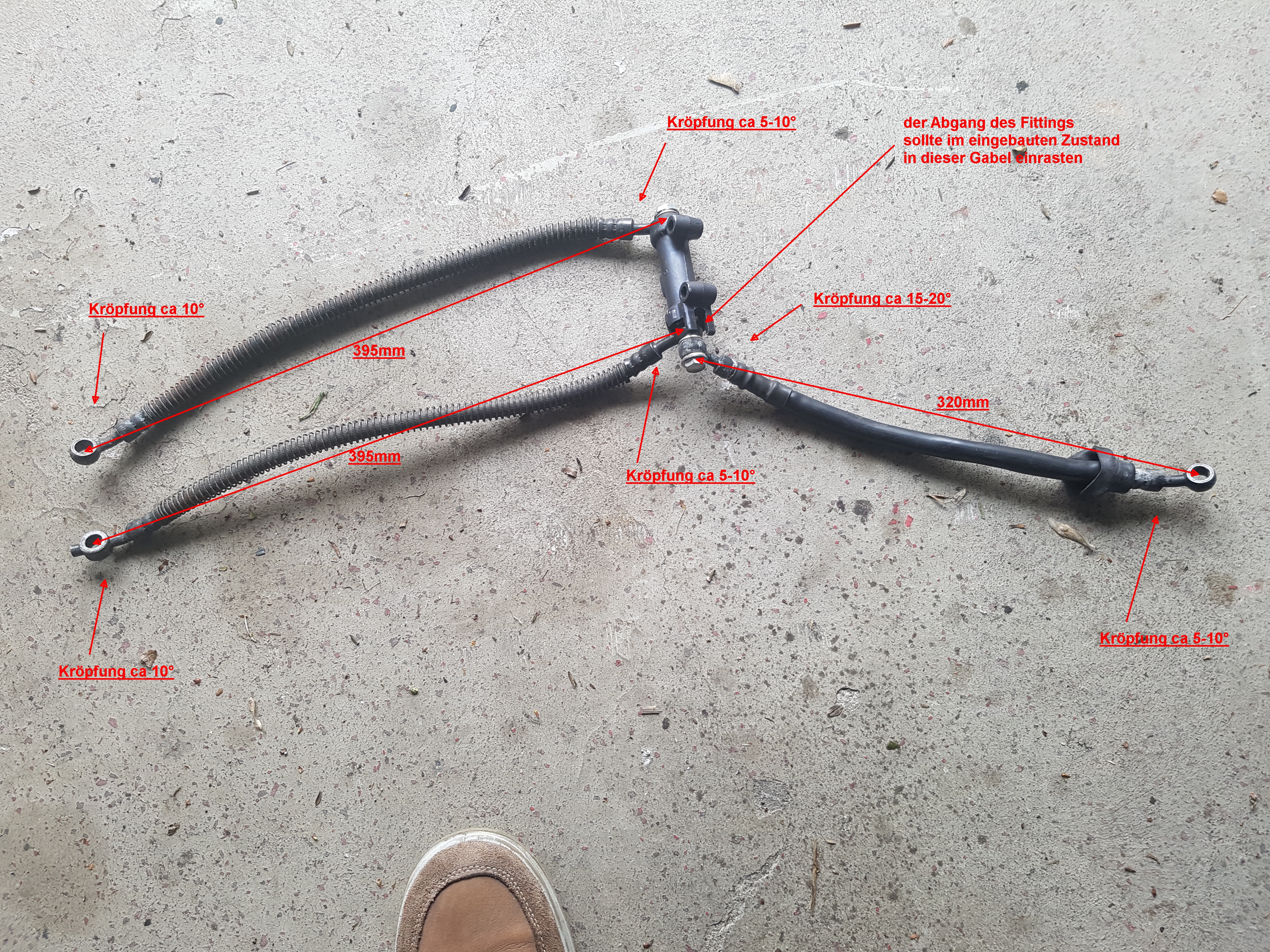

silverblack hat geschrieben:Ich benötige Hilfe bei den original Massen. Hat jemand noch einen originalen Leitungssatz rumliegen und kann mal messen
Hallo Matthias,
hab's jetzt mal gemessen:
die Leitungen vom Verteiler zur Bremszange sind je 395mm lang.
die Leitung von Bremspumpe zum Verteiler hat eine Länge von 320mm
(jeweils von Mitte Fitting bis Mitte Fitting gemessen)
die Kröpfungen sind ca. 10-15°
leider ist das mit Bilder posten derzeit etwas schwierig - ich versuche die noch nach zu reichen

ukofumo hat geschrieben:
Hallo Matthias,
die Kröpfungen sind ca. 5-15°
ach ja - den wo ich jetzt gemessen habe ist von einer 93er (ZZR600-E1) - denke aber das es da keine Unterschiede in den Baujahren gibt...
die Fittinge sind jeweils um 90° zueinander gedreht (siehe Bild)

Beitragvon silverblack » 23.03.2019, 07:48
Super, Vielen Dank. So habe ich es jetzt auch bestellt. Das Paket ist wohl auch schon wieder auf dem Rückweg :-)
