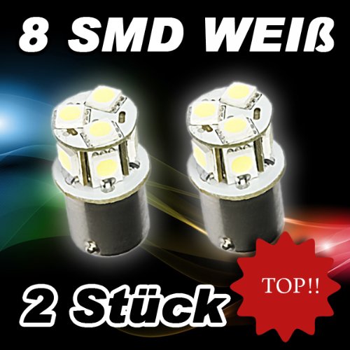

bin am WE bei 35°C durch Leipzig getourt, als mir auffiel, dass die Batterie schon sehr belastet ist, wenn ich an der Ampel mit Lüfter, Blinker, Abblendlicht und Bremslicht stehe. Ich überlegte also, ob man nicht einige Leuchtmittel auf LED tauschen könnte, ohne gleich neue Blinker anzubauen, oder ein anderes Rücklicht oder so.
Hab im Internet dann SMD Ersatzleuchtmittel gefunden. (Die meisten nicht TÜV zugelassen, aber unter einer farbigen Streuscheibe von Blinkern und Rücklicht, sieht das niemand.)
Hat jmd Erfahrungen oder Meinungen dazu? Mir ist klar, dass eventuelle Widerstände oder ein anderes Relais von Nöten sein könnten.
Ich dachte an den Umbau des Brems- , Rück- , Stand- und Blinklicht auf LED.

Kruegii hat geschrieben: (Die meisten nicht TÜV zugelassen, aber unter einer farbigen Streuscheibe von Blinkern und Rücklicht, sieht das niemand.)
das denkst auch nur du.
Ich musste meine LED Lampen beim letzten TÜV Besuch tauschen.
Der freundliche Prüfer hat mir die Lampen auch gleich zu einem günstigen Kurs angeboten, Verbunden mit einem 10 minütigen Bericht über die nicht zugelassenen LED Ersatzlampen.

ich lach mich nur immer kaputt, das die leute sich led blinker anbauen und dazu fette widerstände anbauen wo bleibt da der stromspareffekt??? wenn der w.stand das ganze in wärme umwandelt
