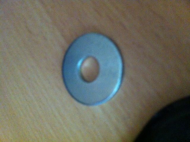

Ich habe mal wieder etwas gefunden, eine Scheibe die ich mal wieder nicht zuordnen kann. Kann die zur Auspuffhalterung gehören?
![Laughing :lol:](./images/smilies/lol.gif)

- Beiträge: 5196
M. W. nicht Original Kawa
- Beiträge: 16539
Wie groß ist die denn? Leg mal nen Euro daneben (und wenn das Taschengeld es nicht mehr her gibt, 5 Cent
Material?

Das Taschengeld im wahrsten Sinne des Wortes
Eine 30er Scheibe mit nem 10er Loch und 2mm dick und aus Edelstahl, ob V2A oder V4A kann ich so nicht beurteilen![Laughing :lol:](./images/smilies/lol.gif)

- Beiträge: 10026
ja, ja würdest Du mal reinschreiben, welches Modell Du hast!
Sollte jetzt gerade nix dazu schreiben...
Bei meiner 95er und bei meiner 97er waren an den Auspuffaufhängungen außen tellerartige U'scheiben mit 'Rand' verbaut, von der Form wie eine Schale mit Loch in der Mitte. Bei meiner 05er ist es nur noch eine Scheibe wie in Deiner Abbildung.
Sei so gut und stell mal die Daten von Deinem Moped ein![Exclamation :!:](./images/smilies/exclaim.gif)
![Evil or Very Mad :evil:](./images/smilies/evil.gif)
![Sad :(](./images/smilies/sad.gif)

- tachmmann
- Beiträge: 164
- Wohnort: Greifswald
Hab ich nachgeholt.
Außen habe ich da auch diese Scheiben mit Rand am ESD.
Also zur Hinterradachse kann es nicht gehören da ist das Loch zu klein.

- Beiträge: 10026
tachmmann hat geschrieben:Hab ich nachgeholt...
![icon_thumleft.gif :icon_thumleft](./images/smilies/icon_thumleft.gif)
Dann schau mal nach, ob der Vorbesitzer irgend ein Anbauteil verbaut hatte. Als Original fällt mir dazu nämlich jetzt auch nichts mehr ein!
![dontknow.gif :dontknow](./images/smilies/dontknow.gif)

Gekonnterweise habe ich die Scheibe zuhause verloren
Aber der Motor läuft jetzt auch wieder mit Benzinpumpe, also das Hauptziel vom Anfang des Projektes ist erreicht.
Nun fehlt mir nur noch die Heckverkleidung und die Kettenabdeckung und dann sollte sie wieder Komplett sein.
Kann es sein das die Distanzhülsen zur Batteriefachabdeckung gehört? Das sieht irgendwie komisch aus und die Schrauben muss ich auch nochmal tauschen.

- Beiträge: 16539
Bei dir sitzen doch bestimmt 50% der Schrauben nicht mehr am richtigen Platz.
Die du da ans Batteriefach gefummelt hast, sind nicht richtig. Da gehören vorn 10 Schrauben rein (eine davon sehe ich im Ablagefach) und hinten die Beiden das Gleich mit einer festen Unterlegscheibe.
- Beiträge: 10026
Wie sehen denn die Distanzhülsen aus?

Die Hülsen sind auf der Seite 5 zu sehen, kann von Handy nicht nochmal das Bild hochladen. das die Schrauben vorne falsch sind habe ich auch schon auf einem anderen Bild gesehen nur man sieht den Rest davon nicht.

Ach die beiden Dinger? Nee, die werden immer in einen Gummiring eingesteckt. Die zwischen RAM-Air und Seitenverkleidung sind's nicht?
