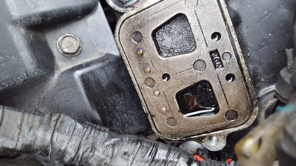

Was bisher getan wurde:
Vdd ausgetauscht.
Probefahrt alles ok aber öl tritt noch an den nockenwellenenden aus da ohne neue silikonpaste montiert wurde.
Vdd wieder raus, alles gesäubert und fett und ölfrei gemacht. Silikon an den runden ausbuchtungen geschmiert und wieder alles zusammengebaut. Beim festschrauben des vd eine Schraube abgerissen :? , vd wieder auf und den rechten nockenwellenhalter getauscht wo die abgebrochene schraube vom vd noch mit drin steckte.
Alles montiertbund 24h trocknen lassen bis ich wieder testen konnte. Dichtung scheint nun dicht zu halten aber irgendwo kommt immer noch Öl raus. Also heute alles wieder runter und dann viel mir am luftverteiler an der linken Seite schon das hier auf:

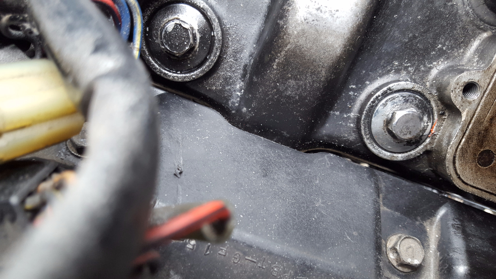

Dann sah ich dass eine leichte ölspur von den 2 mittleren schrauben kam
Und durch die Öffnung der linken luftkammer sah ich schon das Öl stehen. Ich öffnete den Deckel und reinigen erstmal fix den Bereich so dass der scheiss mir nicht auf den Motorblock laufen kann. Hier ein Bild nach der groben Reinigung:
Wie man sehen kann steht da das Öl noch drinn. Was für eine Funktion haben diese Teile? Luft in den Motorraum pressen??
Bei der letzten Probefahrt hatte ich auch immer mehr und mehr aufsetzter bzw stossweise kein Vortrieb mehr. Erst nur oben herum bei 190 bis 210 kmh (schneller scheint sie ohne Verkleidung nicht zu schaffen) dann immer früher und früher . Zum Schluss auch schon bei niedrigen Geschwindigkeiten wenn ich dann durchbeschleunigen wollte.
Kann das alles mit dem Öl in dieser Kammer zusammen hängen? Was ist hier defekt bzw verkehrt? Hab ich einen montage Fehler gemacht?
Muss ich die 2 schrauben auch mit dem Silikon mal abdichten?

Hast du bei den Vd Schrauben auf die Unterlegscheiben und Dichtungen geachtet? Wenn du zwei Scheiben auf eine Schraube steckst reißen sie aus dem Nockenwellenlagerblock aus.
Da wo bei dir jetzt Öl raus kommt sind auch Dichtungen drunter. #-o Bei dir nicht mehr? :D Ein bisschen Schwund ist bei jeder Schrauberaktion dabei.
4.5.6. Gang ist seit dem ändern der eingeklemmten Membranen erledigt.
Ja eine Unterlegscheibe je schraube drauf. Hab einfach fest angezogen. Kraft im Überschuss :doubt:
Da waren keine Dichtungen drunter :shock:
Auch nicht bei meinem Ersatzmotor...
Aber da kann doch nicht sein dass da so viel Öl drinn ist. Und das auch nur auf der linken seite. Rechts ist so gut wie trocken....

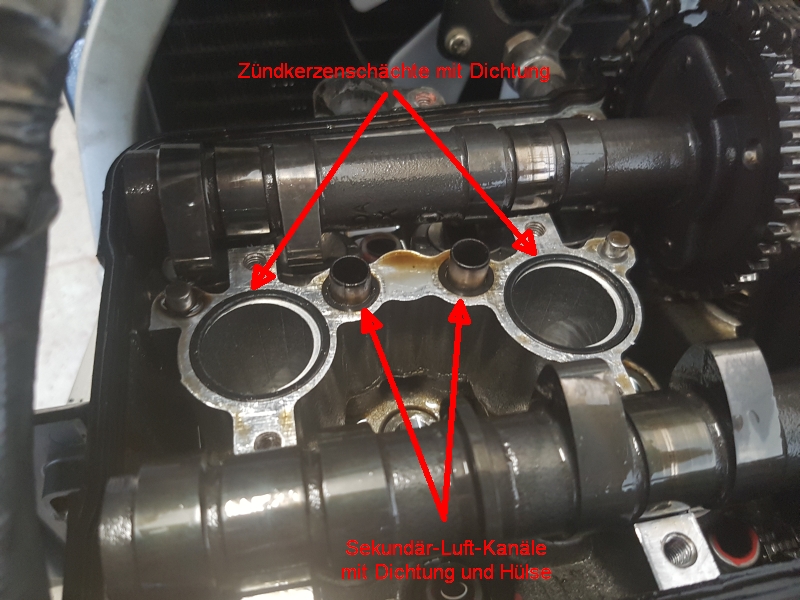

Micha, das sind die Sekundär-Luft-Ventile. Da sollte eigentlich kein Öl drinn stehen
Diese Sekundär-Luft-Ventile sind durch je einem Kanal im Motorblock mit dem Auslasskanal zum Auspuf verbunden.
Wenn du die VDD runter nimmst siest du jeweils neben den Zündkerzenschächten nochmal son kleineres Loch (ca Ø10mm) dort steckt auch eine Metall-Hülse drinn.
Wenn nun Metallhülse fehlt oder aber die Dichtung nicht richtig sitzt oder gar an der Stelle kaputt ist, drückt es dir das Öl in den Sekundär-Luft-System
Ebenso sitzen unter den Nockenwellen-Haltern Dichtungen und Hülsen - auch die müssen in Ordnung sein!

Ok kontrolliere diese Dichtungen auch noch mal.

@ukofumo
Eine perfekt bebilderte Erklärung. =D>

Beitragvon ukofumo » 14.05.2017, 22:24
strandmicha hat geschrieben:Beim wieder verschließen schon wieder eine Schraube abgerissen
Micha was machst du :doubt:
die VD-Schrauben sollen mit knapp 10 Nm angezogen werden... kauf dir endlich nen Drehmomentschlüssel... und du wirst staunen wie wenig diese 10 Nm sind - die Nockenwellenhalter werden übrigens mit 12 Nm angezogen.
Um dieses SLS-Ventil zu wechseln hättest aber nicht die VD abnehmen müssen.
Und hast du die Dichtungen kontrolliert, die ich oben im Post in den Bildern gezeigt habe?
strandmicha hat geschrieben:Hatte kurz vorm starten des Motors gesehen dass das Öl Fenster fast ganz gefüllt war.
naja wenn du bis zur Max-Marke gefüllt hast - ist das Fenster fast ausgefüllt...
aber selbst wenn du da etwas zuviel drin hast, sollte das nicht die von dir beschriebenen Auswirkungen haben.
(es sei denn du hast da mehr wie nen Liter zuviel drinn)
was du beschreibst mit den Aussetzern würde eher auf einen schleichenden Defekt einer deiner Zündkerzen oder Kerzenstecker btw. Zündspule oder Zündkabel hindeuten. Hast du da ggf. bei deiner Schrauberei irgendwas nicht wieder richtig zusammengesteckt? Das wäre dann aber nen anders Thema und hat nix mit deinem Ölaustritt zu tun...
