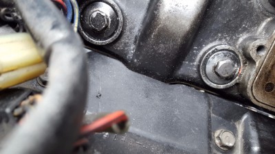

Dann sah ich dass eine leichte ölspur von den 2 mittleren schrauben kam

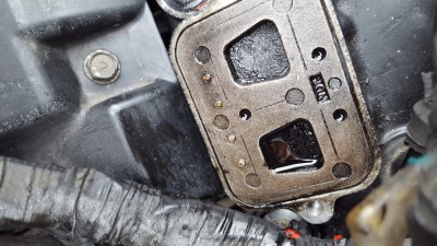

Und durch die Öffnung der linken luftkammer sah ich schon das Öl stehen. Ich öffnete den Deckel und reinigen erstmal fix den Bereich so dass der scheiss mir nicht auf den Motorblock laufen kann. Hier ein Bild nach der groben Reinigung:
Wie man sehen kann steht da das Öl noch drinn. Was für eine Funktion haben diese Teile? Luft in den Motorraum pressen??
Bei der letzten Probefahrt hatte ich auch immer mehr und mehr aufsetzter bzw stossweise kein Vortrieb mehr. Erst nur oben herum bei 190 bis 210 kmh (schneller scheint sie ohne Verkleidung nicht zu schaffen) dann immer früher und früher . Zum Schluss auch schon bei niedrigen Geschwindigkeiten wenn ich dann durchbeschleunigen wollte.
Kann das alles mit dem Öl in dieser Kammer zusammen hängen? Was ist hier defekt bzw verkehrt? Hab ich einen montage Fehler gemacht?
Muss ich die 2 schrauben auch mit dem Silikon mal abdichten?

Hast du bei den Vd Schrauben auf die Unterlegscheiben und Dichtungen geachtet? Wenn du zwei Scheiben auf eine Schraube steckst reißen sie aus dem Nockenwellenlagerblock aus.
Da wo bei dir jetzt Öl raus kommt sind auch Dichtungen drunter. Bei dir nicht mehr? Ein bisschen Schwund ist bei jeder Schrauberaktion dabei.

Ja eine Unterlegscheibe je schraube drauf. Hab einfach fest angezogen. Kraft im Überschuss
Da waren keine Dichtungen drunter
Auch nicht bei meinem Ersatzmotor...

Micha, das sind die Sekundär-Luft-Ventile. Da sollte eigentlich kein Öl drinn stehen
Diese Sekundär-Luft-Ventile sind durch je einem Kanal im Motorblock mit dem Auslasskanal zum Auspuf verbunden.

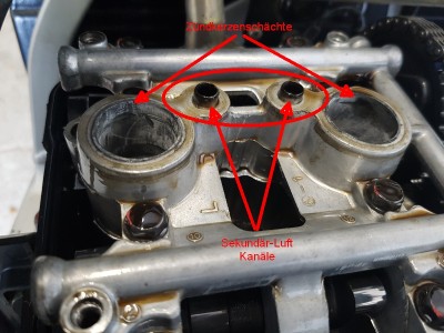

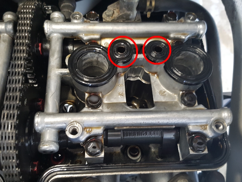

Wenn du die VDD runter nimmst siest du jeweils neben den Zündkerzenschächten nochmal son kleineres Loch (ca Ø10mm) dort steckt auch eine Metall-Hülse drinn.
Wenn nun Metallhülse fehlt oder aber die Dichtung nicht richtig sitzt oder gar an der Stelle kaputt ist, drückt es dir das Öl in den Sekundär-Luft-System
Ebenso sitzen unter den Nockenwellen-Haltern Dichtungen und Hülsen - auch die müssen in Ordnung sein!
Ok kontrolliere diese Dichtungen auch noch mal.

Die haben einzig und allein den Sinn die Abgase mit Frischluft zu versetzen um somit die Grenzwerte zu erfüllen.
- Beiträge: 811
Re: Öl Austritt am luftsystem?
Aha
Bei meinen testfahrten nach jedem mal wenn ich den vd ab hatte bzw nach dem reinigen des sekundär luftventilen
lief immer gleich. Die ersten 10-15min ohne Probleme, danach werden die Vortriebsaussetzer immer mehr... Dachte es hängt mit dem vielen Öl in der linken Kammer des sekundären Luftsystem....
Zuletzt geändert von strandmicha am 10.05.2017, 09:32, insgesamt 1-mal geändert.
Zauberer hat geschrieben:strandmicha hat geschrieben:Das kann doch nicht im Sinn des Erfinders gewesen sein, dass mann diese Deckel einfach verschließt. Die sind doch auch für eine ganz bestimmte Aufgabe dort so konstruiert worden
Stört das nicht das luftsytem und die vergaser Steuerung? Hängt ja alles dort mit dran....
....schafft man aber problemlos auch mit stillgelegten SLS.
- Beiträge: 811
Stingray hat geschrieben:SLS.
Was ist das?
strandmicha hat geschrieben:Aha
...Dachte es hängt mit dem vielen Öl in der linken Kammer des sekundären Luftsystem....
Und wie würdest du "Sekundärluftsystem" abkürzen?...
So wieder ein ganzer sonntag, ohne wirklich Erfolg zu haben,vorbei.
Heute wieder alles demontiert um den vd abzunehmen um das linke SLS-ventil zu wechseln. Beim wieder verschließen schon wieder eine Schraube abgerissen ob wohl wirklich nur ganz leicht angezogen wurde. Natürlich in dem bereits ersetzten nockenwellenhalter
Also nun mein originalen nockenwellenhalter , wo die erste abgerissenen schraube noch drin steckt, genommen und versucht den Rest auszuführen. Nach einigen versuchen habe ich mit dem Bohrer die schraube rausziehen/drehen können. Nun also den vd wieder runter und den originalen montiert. Nun alle Gewinde der vd- schrauben gereinigt bevor ich wieder alles zuschraube.
Aber auch mit dem neuen SLS gab's keine Veränderung
Nach dem warmfahren ( ca 5 Minuten ) fängt sie wieder an vorschubsausetzter zu haben.
Erst nur in den höheren gewschwindigkeitsregionen bei ca 180 bis 220 kmh dann mit zunehmender Dauer der Fahrt auch schon beim anfahren und in den unteren kmh Regionen.
Was passiert eigentlich , wenn ich zuviel öl aufgekippt habe?? Hatte kurz vorm starten des Motors gesehen dass das Öl Fenster fast ganz gefüllt war.
Könnte das mit dem Fehler zusammen hängen??
- Beiträge: 831
strandmicha hat geschrieben:Beim wieder verschließen schon wieder eine Schraube abgerissen
Micha was machst du
die VD-Schrauben sollen mit knapp 10 Nm angezogen werden... kauf dir endlich nen Drehmomentschlüssel... und du wirst staunen wie wenig diese 10 Nm sind - die Nockenwellenhalter werden übrigens mit 12 Nm angezogen.
Um dieses SLS-Ventil zu wechseln hättest aber nicht die VD abnehmen müssen.
Und hast du die Dichtungen kontrolliert, die ich oben im Post in den Bildern gezeigt habe?
strandmicha hat geschrieben:Hatte kurz vorm starten des Motors gesehen dass das Öl Fenster fast ganz gefüllt war.
naja wenn du bis zur Max-Marke gefüllt hast - ist das Fenster fast ausgefüllt...
aber selbst wenn du da etwas zuviel drin hast, sollte das nicht die von dir beschriebenen Auswirkungen haben.
(es sei denn du hast da mehr wie nen Liter zuviel drinn)
was du beschreibst mit den Aussetzern würde eher auf einen schleichenden Defekt einer deiner Zündkerzen oder Kerzenstecker btw. Zündspule oder Zündkabel hindeuten. Hast du da ggf. bei deiner Schrauberei irgendwas nicht wieder richtig zusammengesteckt? Das wäre dann aber nen anders Thema und hat nix mit deinem Ölaustritt zu tun...
