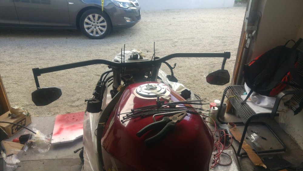

So heute sind
Highsider
Koso Db02r und entlüftungsschrauben für die Bremssättel angekommen.
Entlüftungsschrauben sind von Stahlbus.
So nun beginnt der Kabelsalat vom Tacho -.-
Und Lenker ist aufm weg.
Gfk muss noch bissl warten.

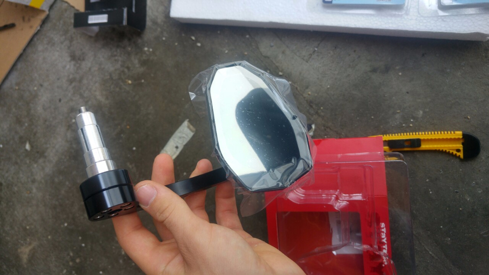

Bin gespannt wie du deine Spiegel befestigst. Musst ja die Gewinde ausbohren. Hatte ich mir einfacher vorgestellt als wie es war.
Dann auf dein Umbau auf digitalen Tacho bin ich genauso gespannt. Wollte ich auch haben, bin aber davon abgedrückt, da ich viel in anderen Foren gelesen hatte welche Schwierigkeiten es damit gab.
Bin gespannt und freue mich auf weitere Ergebnisse von dir.

Du kannst aber auch die Spiegel aufbohren auf 8mm und 8er imbusbolzen reindrehen

Jo merce erstmal ^^
Und can2abi meine Schwinge ist komischer weise noch nicht mal angekratzt obwohl der Kettenschleifschutz schon ziemlich im a*** ist.
Ja der Digi Tacho hat mir schon gestern Zeit geraubt.
Heute wird alles fertig eingestellt und verkabelt.
Wenn mein Schweiß Equip kommt, wird das Heck in angriff genommen.
Und dann gehts an die Verkabelung der ganzen Wandler, Blinkerschalter etc die dort auf der heckverkleidung Innen liegen bzw gesteckt sind.
Halterungen etc sind schon auf Papier, muss nurnoch umgesetzt werden ^^
Gfk und der rest sollten in ca 2 bis 4 Wochen eintrudeln.
Und dann das Optikzeug (außer Lenker,Spiegel etc) kommt dann danach.
Bremsen werden vermutlich zum Ende kommen, da 210 € pro Scheibe Vorne und ca 150 € hinten + 120€ kompl Bremsbeläge. und dann kommen noch vorne 120/60 zr17 Pirelli Diabolo Strada und hinten auch Diabolo aber halt 160/60 Zr17.
Hatte mit denen eigentlich ziemlich gute Erfahrungen .
Warum Bremsscheiben, weil die gute 8 Jahre stand und der Vorbesitzer sich nur um den Motor gekümmert hat.
Der Rest wurde irgendwie nicht beachtet

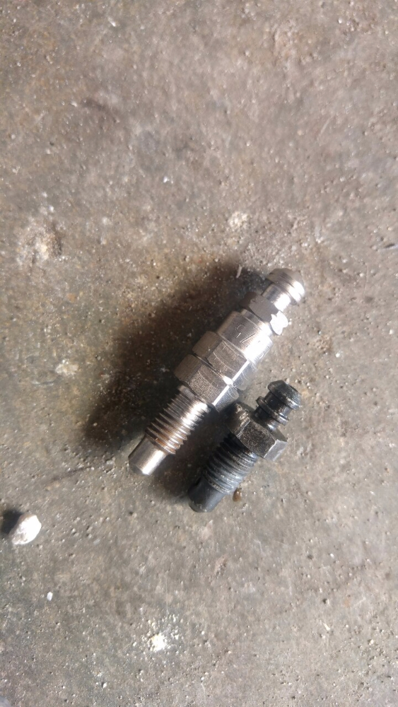

So die Stahlbus Schrauben passen bis auf
dass sie ein bisschen weit raus stehen.
Lt Stahlbus haben die D zzr modelle diese gewinde maße M7x1.0-16
aber die Schraube geht nur bis zur vorletzten Gewinde stufe rein ??? dann ist sense??
So hab grad geschaut bei der vorderen recjten und linken Seite sind die auch ein bisschen draußen
- Beiträge: 10011
Re: Nakedbike/Fighter Umbau.
Kann ja morgen mal nachsehen, wie tief die bei mir drinsitzen. Die Kappen jedenfalls muss Du vermutlich mehrfach nach unten drücken/drehen, bis sie passend sitzen!
Wichtig ist: dicht muss es sein!

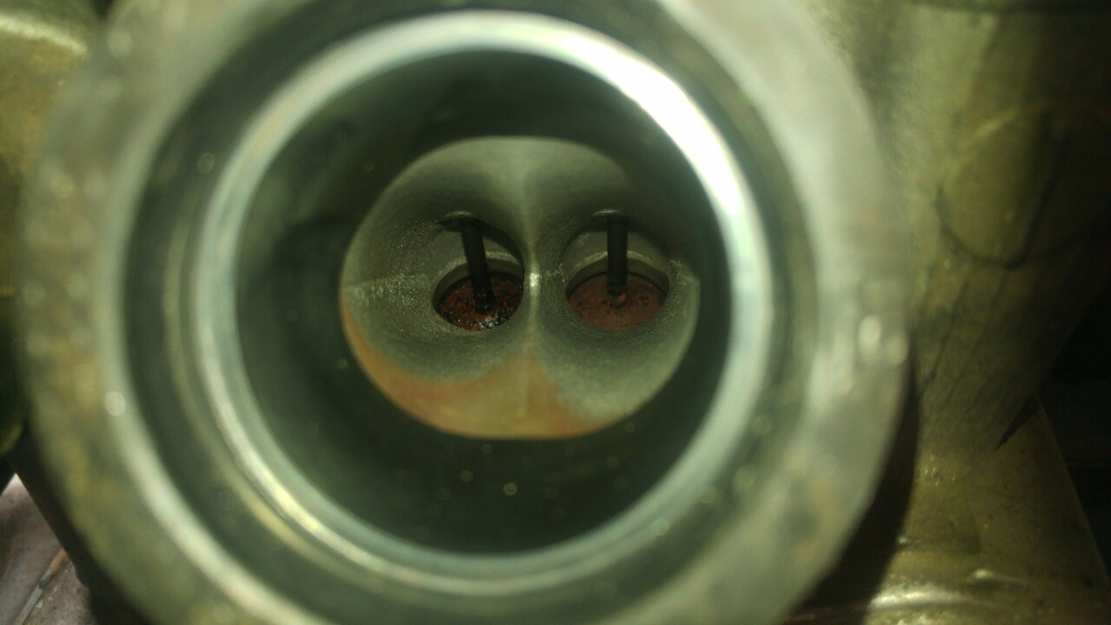

So nun war Ich mit meinem Dad an meiner Zette.
Und haben die Gaser abgebaut...... erstmal kam Rost Benzin, aber alles drinnen Sauber kein Rost etc.
Dann schau Ich durch Zufall in den Zylinder (Vergaserseite und sehe dass hier <----- Zylinder 1-4
lt Vorbesitzer erneuert
Zylinder 1
Zylinder 2
Zylindee 4
Und zu guter letzt Zylinder 3 (bilder vertauscht)
Motor läuft sehr gut.... kein stottern etc..kein Leistungsloch..nixx
Montag erfahre Ich mehr
Zylinder 1
Zylinder 2
Zylindee 4

Min00ry hat geschrieben:Dann schau Ich durch Zufall in den Zylinder (Vergaserseite und sehe dass hier
und was hast du da dann so durch Zufall entdeckt?

Zauberer hat geschrieben:Min00ry hat geschrieben:Dann schau Ich durch Zufall in den Zylinder (Vergaserseite und sehe dass hier
Bild Ventilteller oder wie die Dinger heißen (Verrostet)
Und einen Verbogenen Ventilteller zu mindest sieht er so aus.
Jetzt erstmal Ventilteller ausbauen und prüfen und ggf austauschen.
Dann Ventile richtig einstellen...Vergaser einstellen.. zsm bauen und test Start machen. Wenn alles richtig läuft, Rahmen schweißen (Heck) Verkleidung anpassen...Bremsscheiben und Beläge erneuern....Lenker anbauen und dann nurnoch Folieren.

So Update
Lenker von meiner ehemaligen Z750 wurde Provisorisch mit Kabelbinder (optik mäßig) angebracht. Adapter folgt ABM. Irgendwie gewöhnungsbedürftig und die Lampe.passt da Iwie ned rein
Mal kucken wenn front Fender angebracht ist.
Vllt sieht es dann besser aus.
