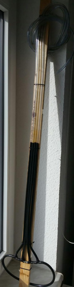

Für die ZZR600:
4 x 2,50m + 50cm 6mm Aquariumschlauch
3 T-Verbinder
Altöl
Isolierband für die Verbindungsstellen
1.20m Dachlatte
Fertig ist der perfekte Synchrontester, bei dem es keine Dämpfungsprobleme gibt. Zeigt zwar keinen Wert an, aber arbeitet hochpräzise.
Kostenpunkt unter 10 Euro.
