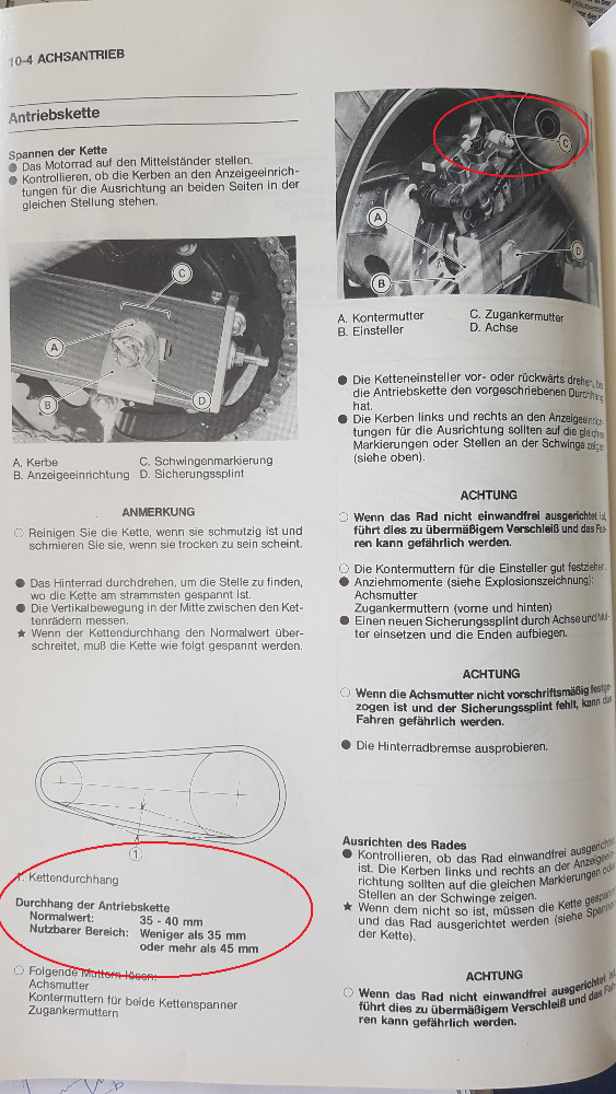

Habe eine Fehlermeldung bei dem Anhang. Deswegen hier noch einmal
Der Fehler bleibt. Vielleicht zu groß? 1MB. Oder könnt ihr den Anhang sehen?

Jetzt habe ich deine Problembeschreibung verstanden. Es ist aber kein Problem.
Der Bremssattel sitzt auf einer Platte und diese steckt mit auf der Achse. Wandert dein Hinterrad nach hinten, dreht sich der Bremssattel (übertrieben dargestellt) um die Bremsscheibe.
Lockern sollte man die beiden Muttern dieser Zugstrebe um keine Spannungen rein zu bekommen.

Hallo Zauberer,
danke für deine Antwort. Dann habe ich es ja doch richtig verstanden. Und jetzt wird mir gerade selber klar, dass ich da wohl einen Gedankenfehler habe...: Der Bremssattel ist ja mit auf der Achse...
Ich denke ich baue die Kettenspanner mal von meiner anderen Maschine ein. Dann sollte das ja kein Problem sein.
Konntest du denn die Anhänge öffnen, oder kam auch ein Fehler?
Schönen Abend noch
Schönen Abend noch

ich verstehe Deine Frage und kann Dir bestätigen, dass Du den Satz des Thales richtig verstanden hast!
Allerdings ist die Absenkbewegung derart minimal, dass sich das technisch kaum auswirkt. Dazu kommt, dass "echte" Biker die Hinterradbremse nur zum Stabilisieren in der Kurve benutzen und das mit wenig Druck (bezgl. Verschiebung Position Scheibe/Bremsbacken also weniger wichtig).
Aber Du hast durchaus recht, aus geometrischen und technischen Gründen sollte man dafür sorgen, dass beide Schrauben des Zugankers beim Kettenspannen gelöst sind.
Hilft Dir das weiter?

NDanke dir Oppa,
es geht mir ja erstens um das Verständnis und zweitens war es eben nicht möglich das Hinterrad wieder einzubauen, nachdem ich erst die Achse rausgenommen und die Kettenspanner sehr weit auf gedreht habe. Und mein Gedanke war, dass es eben an dem Zuganker liegen kann. Werde vielleicht mal am WE dazu kommen, mir die Sache noch einmal anzuschauen. Wetter soll ja ohnehin nicht so doll werden.
Macht´s gut! Und bis dann
