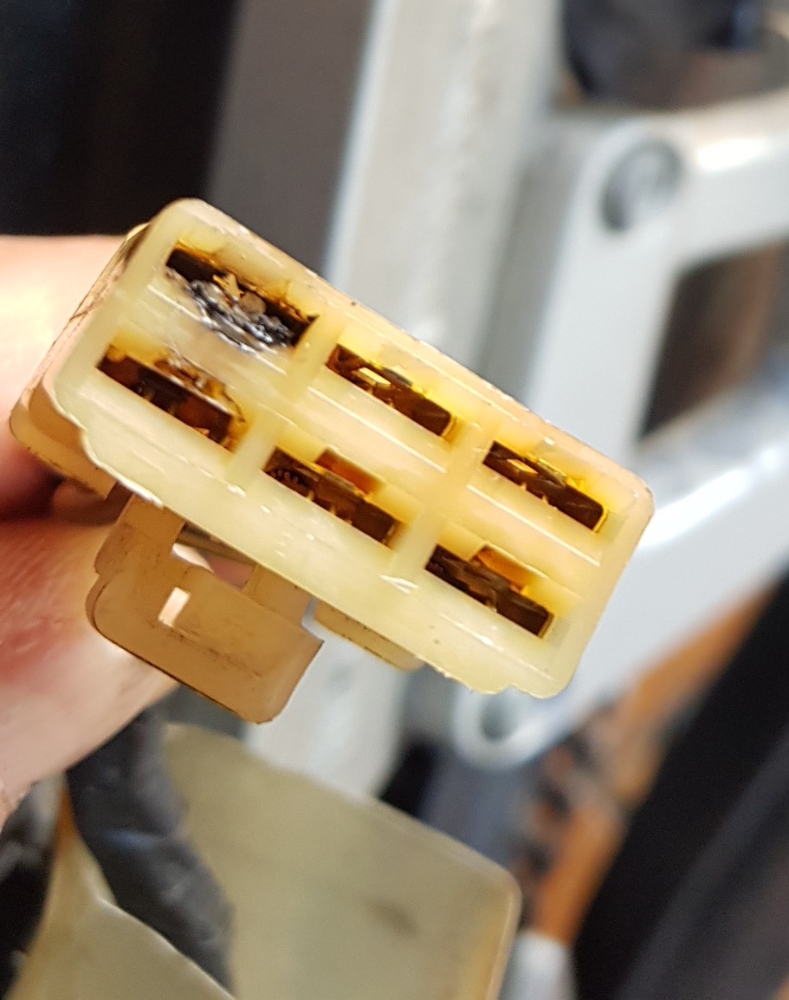

Genauso sah es aus, als der Stecker vom Regler verschmort war. Guck dir den Stecker und dazu den Zwischenstecker zwischen LiMa und Regler an.slog hat geschrieben:
Kennt jemand das Phänomen bzw. kann man das einschränken? z.B.: auf die Zündung oder Elektrik, ggf. ne Kalte Lötstell o.ä.?

Kann der Stecker die Ursache sein am lima Regler?

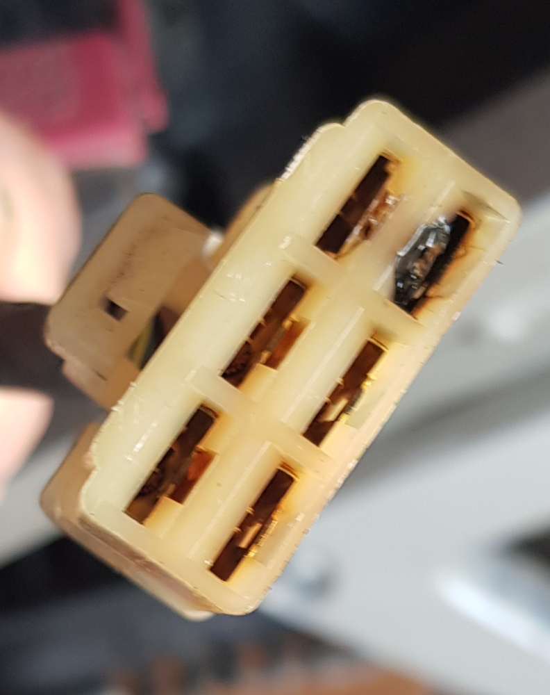

Kontakte verschmort

Re: Laufprobleme und Verscchlucken bis ca 5000U/min.
Danke für den Upload Tipp!
https://www.directupload.net/file/d/587 ... 2e_jpg.htm
Am Stecker ist ein Pin verschmort.
Am Regler sind 2 PINs so heiß geworden, dass der Übergang ins Gehäuse geschmolzen ist.
Also neues Kabel mit Stecker und nen Lima Regler besorgen...Original bzw. Was vom Ersatzteilmarkt? Tipp?
Warum ist das jetzt defekt? Fehler im Regler? Oder fließen da falsche Ströme aus der Lima ins Kabel zum Lima Regler?

Der Regler schmort gerne mal...
Schreib mal korn21de an, er hat was du brauchst
Der Teiledealer unseres Vertrauens aus dem Forum!
