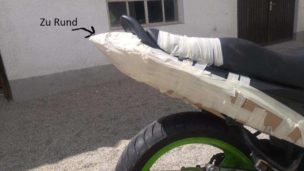

So hier sind mal ein paar Prototyp Heckbearbeitungsdingens
Erster Versuch (Obere Heckkante ein bisschen zu rund)
Spätere einzelne Unterverkleidung: ( muss noch ein bisschen Runder werden. Wegen Hinterreifen) (Federweg)
So soll der Obere teil hinter der Sitzbank werden, schön gerade
Dort kommt das Rücklicht hin ^^
Und so sieht sie aktuell mitm Heck aus. (Kamera bzw Handy war ein bisschen überbelichtet )
Noch sehr viel Arbeit Naja habe ja erstmal bis nächstes Jahr bzw bis Winter Zeit Dann kann Ich wenigsten alles in Ruhe machen.
Weiter Updates nächste Woche.

Moin..
Na sieht ja schon nach was aus..
Ja das austragen musste bei mir auch nicht vorgenommen werden. Besorgen dir so ein allgemeines Gfk Gutachten.. gibt's etliche im Netz zum downloaden..
Bedenke bei allem was du machst, dass du ohne große Schwierigkeiten an die Komponenten rankommst. So zum Beispiel.. Batterie.. Ich hab mir ein extra Kabel rausgelegt, zum laden.. Sicherungskasten, muss ich nur 4 Muttern abschrauben und komm da ran.. Nicht dass erst alles zerlegen musst, um ne Sicherung zu wechseln...

So die BikefarmMV 3cm HeckHöherlegung. 4cm wären bei mir zu viel (nur 175 groß)
Vorher Hinteransicht
Nacher Hinteransicht und sehr schräge standlage DD
Vorher Seite
Nacher Seite
Dann eine neues Zündschloss
Hauptständer kommt noch weg.
Und gibt es die Kühlschläuche auch Farbig
Vorher Seite
Nacher Seite

Moin..
Du meinst sicherlich den Thermostat ? Was haste damit vor? Es gibt andere Farben dafür.. such mal im Netz..
Björn hat diese bereits verbaut zum Beispiel..
Sind das led Lampen? ..
Ps: schreib bitte mal deine Abkürzungen aus, damit alle verstehen was du meinst..
Schön wenn alles passt und ohne Probleme läuft.
Wie ist der Kettenverlauf nach der Höherlegung? Säge dir nicht die Schwinge durch..

Und noch ein, zwei Sachen: evtl kannste deine HH gleich wieder ausbauen, weil die in Kombi mit dem Wilbers nicht funtzt. Das Federbein schleift dann im "Auge der Schwinge". Und warum nicht gleich eine legale HH von Wilbers ins Federbein einbauen lassen. Und rüste auf den Kettensatz der Eee um, dann läuft die Kette nicht so eng an der Schwinge entlang.
MfG Mirko
MfG Mirko
ZX 600 E, Bj. 2001, 41 TKm
- Beiträge: 10011
Re: Nakedbike/Fighter Umbau.
Bei meiner E habe ich ein 641er Wilbers und 'ne 2,5er HH verbaut. Da funzt das.
Zuletzt geändert von Oppa am 23.07.2017, 11:51, insgesamt 1-mal geändert.

So Abkürzungen werden gleich ausgeschrieben.
Ja das meinte Ich ^^
Nein, dass sind HID Xenon Lampen , Led hat einen zu schwachen Lichtkegel :/ (Die HID´s brauchen beim anschalten ca 3 bis 6 Sekunden um die 6000k zu erreichen, wegen dem Brenner also diese kleine runde Kammer. Xenon Birnen, aber nicht Original Xenon, da Licht sonst zu Warm glaube Ich ^^)
Also der Kettenverlauf mit der Originalen Übersetzung, würde meine Schwinge kaputt schleifen, deshalb dann die E Übersetzung.
N Kollege hat die D mit E Übersetzung, 3cm HH und ein Wilbers T545 (~600€ mit nochmals 1,5cm HH) und da passt alles soweit. Also kein einschleifen etc.
Und mirkomotorrad, bei meinem Kollege schleift etc nix. Tüvler meinte nur Original oder Nachgerüstet, er sagte nur Original bis auf das Federbein.
Ist aber glaub bei jedem anders.
Ja E Satz kommt diesen oder nächsten Monat ^^

Es ist super wenn alles passt. Hatte bei mir eine Höherlegung verbaut. Diese verlief aber in so einem Winkel über Schwingenaufnahme, dass ich die wieder ausgebaut habe..
Ich bearbeite gerade meine Einarmschwinge...
Es ist ja auch kein Besserwissen, sondern nur Ratschläge..
