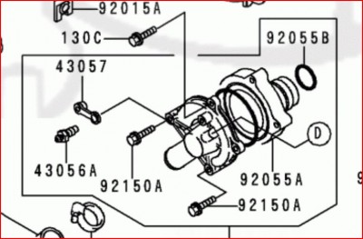

Beiträge: 1292
Re: Wasserpumpe undicht
Meinst du die hintere Dichtung? 92055B ?
Weil die andere Dichtung ist nicht beziffert und somit auch nicht einzeln bestellbar.
Beiträge: 292
Hi,
Ich meine diese Dichtung:
Es müsste sich also um die vordere Dichtung handeln. Laut Werkstatthandbuch kann sie einfach ausgetauscht werden, falls Wasser austritt. Es muss wahrscheinlich einfach ein passender O-Ring eingesetzt werden. Nur welcher ? :-k
