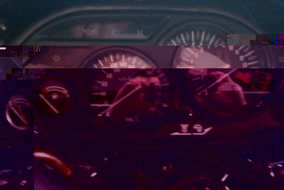

Möcht das Thema mal wieder aufgreifen..bei mir ist fast das gleiche Spiel...
Hab mal nen Bild eingefügt..der rote Strich simuliert die Wassertemperatur bei betriebswarmen Motoröl!
Nur im Stand, z.b. an einer Bahnschranke bei laufendem Motor geht sie bis zur Anzeige-Mitte und dann kommt der Lüfter.
Kenne dass vom Auto so, das die die Nadel mittig bzw. fast mittig stehen bleibt...aber bei meiner kommt die Nadel kaum hoch!!!
Benötige daher Rat und Hilfe :oops:
Beiträge: 9295
Re: Themperatur Anzeige zu niedrig ?
Alex13 hat geschrieben: Benötige daher Rat und Hilfe :oops:
Alles im grünen Bereich mit deiner Anzeige. Das ist absolut normal und nicht bedenktlich.
Wenn es dich arg stört, kannst du den Zeiger etwas versetzen ;)
..möchte noch hinzufügen das die Kühlwassertemperatur nicht zwingend etwas mit der Öltemperatur zu tun hat.
Bei Betriebswarmen Motor (also 80 grad Öl ) bei stop and go wird man feststellen das der Kühlerlüfter mehrmals sein
Theater macht und die Öltemperatur eigendlich gleich bleibt. Feststellbar aber nur über ein Öltemperaturschauglas am Öleinfüllstutzen! ;)
