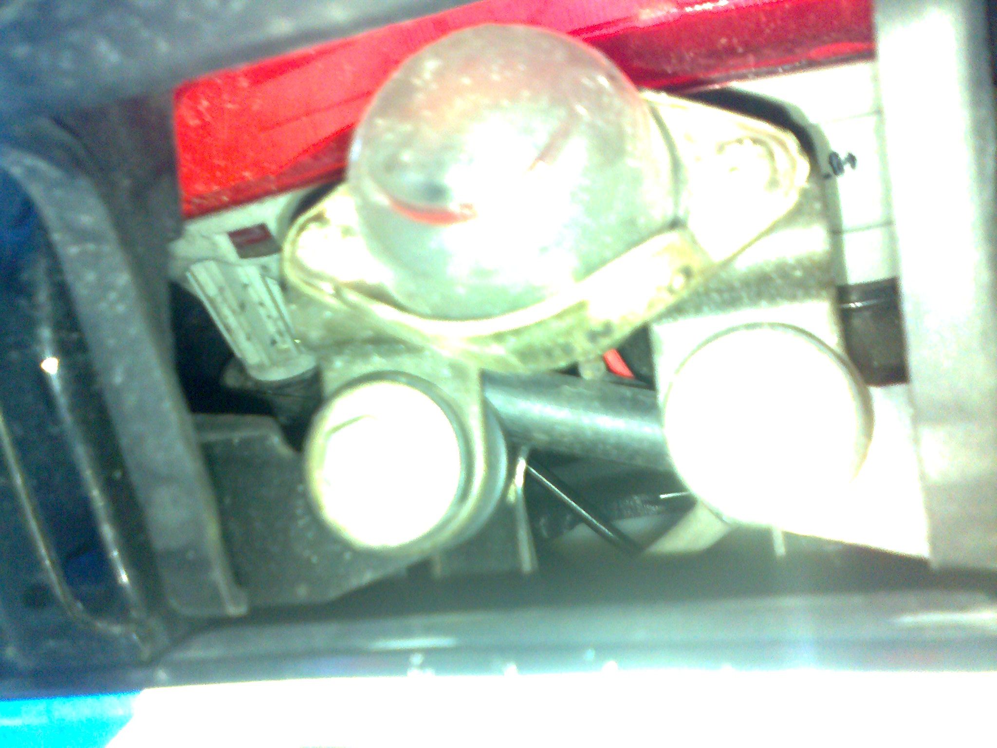

Heyho Leutz!
Bin Montag vor einer Woche durch die HU geflogen, weil die Seitenständerfahrsperre nicht ging (is aber inzwischen gelöst :-)). Außerdem hat mir der TÜVer als geringen Mangel noch den Defekt der Kennzeichenbeleuchtung angegeben. Da ich heute oder morgen nochmal zur Nachkontrolle will und das Ding nen guten Eindruck hinterlassen soll, möchte ich das gerne noch in Ordnung bringen :-). Weiß jemand von euch, ob man das Birnchen auch im Baumarkt kriegt? Oder muss ich da extra bei Kawasaki bzw. im Internet bestellen? Bin euch sehr für eure Hilfe dankbar!
Gruß Hexenreiter

GIbt auch im Baumarkt

Ok, danke. Da schraub ich die gute gleich mal raus.

Das ist ne normale 12V R10W Birne wie sie auch im Auto für Blinker, Rücklicht und dergleichen genutzt wird.
@all: gibt es eigentlich einen StVO-erlaubten LED-Ersatz für diese Birne? So oft wie die kaputt geht hätt ich da gerne etwas dauerhaftes
