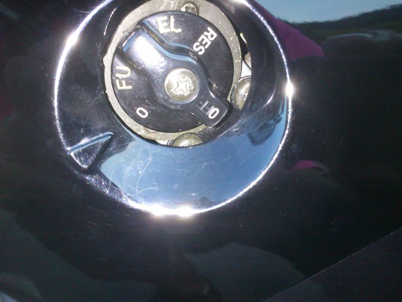

ok, also danke für die infos, ich habe jetzt mal folgendes gemacht:
gestern habe ich voll getankt, heute nun den Hahn auf Reserve,
das Moped ging nach einiger Zeit aus! Ich musste weder auf Stellung Null
stellen....ich habe das zweimal probiert , immer mit dem selben Ergebnis...
das kann doch nicht sein, oder hab ich wo nen Denkfehler....
Auch in Bezug auf den Hahn... raff ich was nicht wirklich, ich hatte mir
eingebildet, der hätte so einen Notflutfunktion (wenn die Vergaser ganz leer
gelaufen sind) aber ich kann den Hahn nicht auf FUELL auf diese Position drehen...
geht einfach nicht, ist zwar eingezeichnet und ich meine, ich hätte das mal gemacht
(als ich das Moped gekauft hatte, war sie leer vom Vorbesitzer, ich fuhr ein paar Meter,
stellte auf Reserve, was auch aber auch nicht lange hielt bis es ausging, wir holten dann
über einen Kanister Kraftstoff und ich bin mir relativ sicher, dass ich dann auf die Notflutfunktion
oder weiss der Geier was das bei Kawa heisst (bei meiner Suzuki GSX F 750) hiess es zumindest
so...ich meine wirklich, dass ich die Funktion dann genutzt habe und das Moped wieder zum laufen
gebracht habe....ich weiss momentan echt nicht weiter.. :shock: :?

Auf "Fuell" kannst du ihn ja auch nicht stellen weil es einfach der Schriftzug ist der den Hahn als Benzinhahn markiert.
Du bist jetzt auf "ON" dh du hast eben diese 14 Liter Tankinhalt zur Verfügung, wenn du ihn um 90 Grad nach Links drehst kommst du auf "Off" dh es wird kommt kein Benzin ausm Tank und nochmal um 90 Grad bist du auf "Res" alias Reserve die 4 Liter von den 18 Liter Tankinhalt... (Links = Uhrzeigersinn)
Das Fluten hat nur das D Modell oder ?

Phoneex hat geschrieben:......... 90 Grad nach Links drehst kommst du auf "Off" dh es wird kommt kein Benzin ausm Tank und nochmal um 90 Grad bist du auf "Res" alias Reserve die 4 Liter von den 18 Liter Tankinhalt... (Links = Uhrzeigersinn)
Ich glaube du hast da einen Denkfehler #-o
Meine Uhr dreht sich rechts herrum :!: Links ist entgegen des Uhrzeigersinns.
Er muß also den Hahn um 180° im Uhrzeigersinn (RECHTS) drehen und dann ist er auf RESERVE.

warum geht das Moped aus, wenn ich auf Reserve stellte (Benzinhahn wo die Markierung ist der Pfeil auf Reserve stelle...da kann man doch eigentlich nix verkehrt machen und
er müsste doch dann an die 4 Liter Reserve direkt rangehen....?!?
also, ich behaupte schon mal, dass ich in der Lage bin, der Benzinhahn auf Reserve zu stellen...aber dann müssten doch die 4 Liter aus dem Reserveschlauch angezapft werden und das Moped müsst doch weiterlaufen....?!?
Re: Tankinhalt zu gering?!?
Ich stell jetzt mal eine Theorie auf, ohne genau zu wissen, ob das stimmt aber vielleicht meldet sich ja noch wer dazu der es genau weiß.
Wenn du den Benzinhahn auf RES stehen hast läuft dein Sprit nur durch Reservekanal im Benzinhahn und nicht mehr durch den Kanal in Stellung ON.
Wenn nun z.B. dein Filter im Tank am RES Stutzen "zu" ist dann bekommt deine kleine keinen Sprit mehr, egal wie voll der Tank ist.
Wie geschrieben das ist nur eine Theorie von mir aber anders kann ich mir das jetzt nicht vorstellen.

mein Schalter steht auf 0 on, also eigentlich im Fahrmodus...

Also deine "0" ist ein "ON" bei dem das "N" fehlt ;), also abgekratzt oder verblichen. Den Tank bekommst du ganz leicht ab, da brauchst du nur die Schrauben unter der Sitzbank lösen und und die am Rahmen oben unter dem Lenkerstummeln. Es könnte auch reichen, dass du den Tank erst einmal nur hoch kippst, dafür brauchst du nur die Schrauben unter dem Lenker lockern und die unter der Sitzbank komplett abmachen. Passe aber auf die hintere Seitenverkleidung auf (auf jeden Fall Schrauben vorne lösen und ggf. abbauen). Dann müsstest du auch die Benzinleitungen sehen. Ich würde dir aber empfehlen dies mit leerem Tank zu machen, also nicht ganz leer sondern halt nicht mit vollem Tank ;). Stelle aber den Benzinhahn auf OFF, sonst läuft dir der Sprit aus wenn du die Schläuche abmachst, wenn du sie vom Tank abmachst dann läuft auch so Sprit aus ;).

Gehen tut alles, ist nur eine Sauerei wenn Dir das Benzin über die Finger und übers Mopped läuft beim Lösen der Schläuche :roll:
Oder vorher Schlauch abmachen und in einen Kanister laufen lassen. Dann kannst Du es hinterher wieder reinkippen
