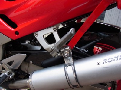

Detail Fotos, hoffe es hilft.
Detail 2
Detail 2
Detail 1
Detail 1

Moin Peter, Schnibbelwind wollte aber wahrscheinlich die technische Lösung im Bereich des Übergangs Krümmer/ESD sehen, weniger die gelungene optische Gestaltung... ;)

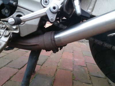

Irgendwie haut der Winkel bei mir nicht hin

Detail Fotos vom Krümmer-ESD eingestellt.
Mach ich jetzt hier rein.

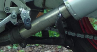

so ich habs :occasion14
ich musste das Stück vom Krümmerende um ca. 4mm nach oben biegen. Das macht durch die Länge vom ESD doch ein paar hübsche und wichtige cm aus.
Habe dazu den Rombo ESD aufgesteckt und mit vorsichtiger Gewalt den Krümmer in die passende Lage gebogen.
Jetzt muss der Hauptständer minimal angepasst werden damit alles passt.
