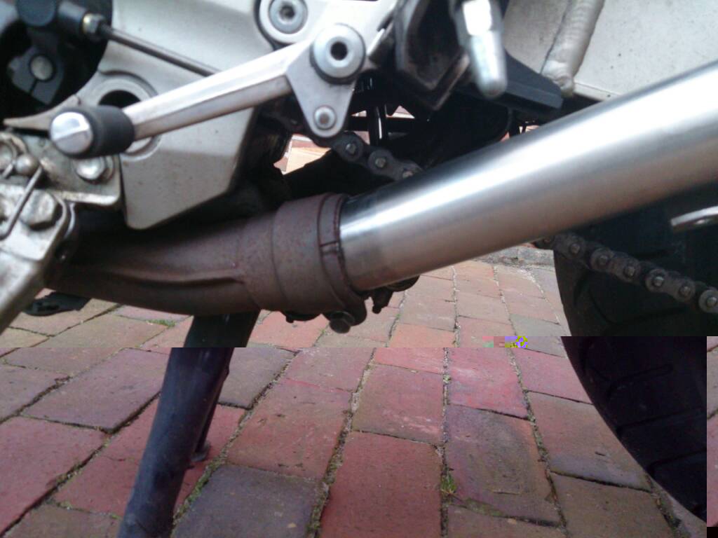

Gibt es einen unterschieden zwischen dem Krümmer der ZZR 600 D und E?
Die Rombos passen sehr schwer drauf. Der rechte war plug and play, aber der linke sitzt nicht gut. Der Hauptständer schlägt gegen den ESD. 3mm zu wenig Platz.
Oder die Italiener habens nicht so mit der Genauigkeit.
Werde die nächste Zeit das ganze etwas anpassen so das es passt.

Hauptständer schlägt immer gegen. Am orginal Auspuff ist ein Gummi dran den gibts bei den Rombos nicht. Da gibt es ein extra Anschlag zu kaufen

An meinen Rombos war links ein Gummi dran und zwar ein etwas kleines.mib79 hat geschrieben:Hauptständer schlägt immer gegen. Am orginal Auspuff ist ein Gummi dran den gibts bei den Rombos nicht. Da gibt es ein extra Anschlag zu kaufen
Habe ein grösseres montiert ist und gut iss.
@Schnibbelwind: Bei meinen Rombos hat alles gepasst, keine Probleme mit der Montage.
LG Peter

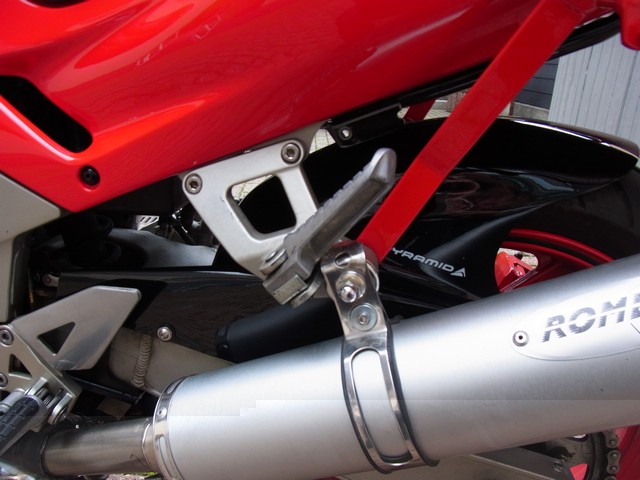

Detail Fotos, hoffe es hilft.

Respekt! Geiles Möff:geek:

Moin Peter, Schnibbelwind wollte aber wahrscheinlich die technische Lösung im Bereich des Übergangs Krümmer/ESD sehen, weniger die gelungene optische Gestaltung...

Irgendwie haut der Winkel bei mir nicht hin

Detail Fotos vom Krümmer-ESD eingestellt.
Mach ich jetzt hier rein.

7 Posts über Deiner Frage.
Einfach mal scrollen.

so ich habs
ich musste das Stück vom Krümmerende um ca. 4mm nach oben biegen. Das macht durch die Länge vom ESD doch ein paar hübsche und wichtige cm aus.
Habe dazu den Rombo ESD aufgesteckt und mit vorsichtiger Gewalt den Krümmer in die passende Lage gebogen.
Jetzt muss der Hauptständer minimal angepasst werden damit alles passt.
