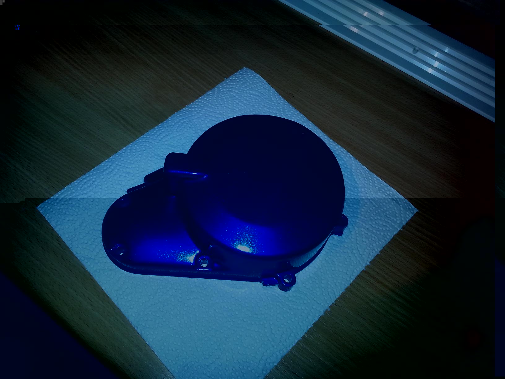

So Leute, kann in Sachen Reibelot380 positives vermelden.
Hatte ja einen defekten Limadeckel liegen mit einem ziemlich massiven Einriss.
Habe nun von ausen V-Förmig ausgearbeitet und wie im Ersten Beitrag (Video) mit Reibelot verschmolzen und abgedichtet.
Waren zwar insgesamt mehrere Arbeitsgänge über einige Tage (Abkühlung) aber das Zeug hält wie Sau!
Von der Gegenseite Innen habe ich den Riss dann auch aufgeweitet und noch zur Sicherheit mit Kaltmetal abgedichtet.
Danach alles in mehreren Schleifgängen bearbeitet und sauber Lackiert, so das es zu meiner Zette passt!
Bild 1 das Endproduckt
Bild 2 Von innen mit Kaltmetal abgedichtet!
Materialkosten Reibelot zrk 6,- Euro...Kaltmetal, Schleifpapier, Grundierung und Metalic-endlack hatte ich sowieso zuhause.
Billiger gehts nicht, und schaut aus wie neu ;)
PS: Vor der Bearbeitung kam der Limadeckel immer zum Vorheizen in den Ofen (200)Grad!
Beiträge: 3182
Re: Alu selber löten!
Wow! Ich bin beeindruckt! Der ist toll geworden. Sehr zeitintensiv aber das Ergebnis spricht für sich. =D>
Beitrag von Jpui »
Sehr schöne Arbeit. Ich hätte ihn aber wohl erstmal nicht lackiert.
Ich hab mitt solchem Reibelot keine Erfahrung, aber ich sehe die Gefahr, dass es während der Benutzung zu Rissbildung kommt. Deshalb würde ich empfehlen, wenn er mal zum Einsatz kommt, den Deckel nach ein paar tkm zu kontrollieren, ob er Ermüdungserscheinungen zeigt.
Aber wirklich gut geworden!
Beiträge: 10552
erste Sahne! :icon_thumleft was für'n Brenner haste denn benutzt?

Jpui hat geschrieben:dass es während der Benutzung zu Rissbildung kommt. Deshalb würde ich empfehlen, wenn er mal zum Einsatz kommt, den Deckel nach ein paar tkm zu kontrollieren, ob er Ermüdungserscheinungen zeigt.
sofern sowas passieren sollte, würdest du es ja so oder so am Ölaustritt der schleichend zunimmt feststellen können. Ich persönlich glaube da aber nicht dran, da sich die Materialien ja verbunden haben und durch das vorherige bearbeiten auch die Spannung aus dem Material herausgenommen sein sollte.
Beiträge: 1761
Oppa hat geschrieben:erste Sahne! :icon_thumleft was für'n Brenner haste denn benutzt?
Ein ganz normaler Brenner von Rothenberger mit Gaskartusche. Hat einwandfrei funktioniert.
Zum anderen sehe ich da auch kein Problem wegen Spannungsaufbau in Betrieb. Unser Möp kommt ja von der Öltemperatur her maximal auf 80 bis 100 Grad. Demzufolge habe ich ja auch vor der Bearbeitung den Deckel immer auf 200Grad vorgeheizt, damit sich das Material ausdehnt.

Beiträge: 10552
Spannungen im Betrieb treten aber auch durch die Verschraubung am Motorgehäuse und durch Vibrationen auf, so gesehen ist 'n regelmäßiges Auge drauf nicht verkehrt (wie eigentlich immer und überall ;) ). Andererseits ist ja nicht direkt massig Öldruck auf dem Deckel, so dass ein potentieller Riss wahrscheinlich eher am Gehäuse als an der Lache darunter zu erkennen wäre.
