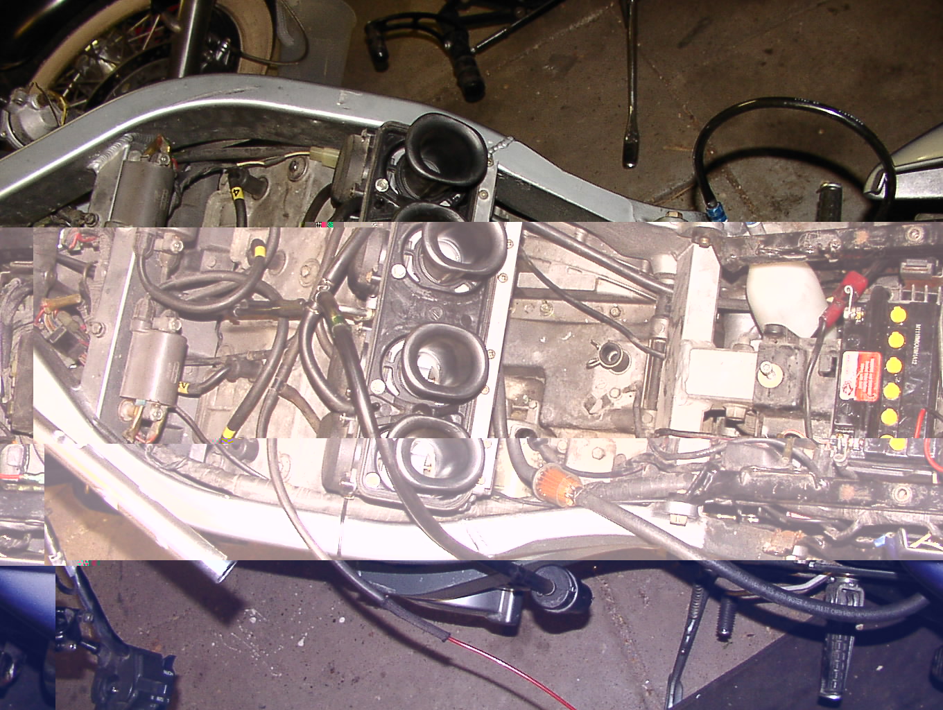

Ich bin neu hir und habe fragen.Ich habe ein97er E-Modell mit einem D-Modell Tank.Habe auch keine Benzinpumpe.Kann ich eine mit dem D-Tank einbauen?und wo wird die eingebaut?Ich finde keinenStecker wo die angeschlossen wird.

Kannst Du bitte davon Fotos machen, wie das gehen sollte.

Wie kommst du drauf, dass du ein E-Modell hast? Das sieht nach den Fotos wirklich nach einem D-Modell aus!

Nach EZ ja, aber es sind ein paar Teile die nach D Model schreien, wie der Auspuff und z.B. der Bügel am Rahmen kurz darüber.
Ich denke das der gesamte Rahmen auch vom D Model ist. Wie man da auf EZ 97 weiß ich aber nicht ???

Auf dem Typenschild steht ZX600E.

Der Rahmen von der E hat zB zwei dicke Offnungen für den RamAir. Deiner nicht.
Die Zündspunen sind seitlich angeordnet. Deine nicht.
Die Querstrebe wo deine Zündspulen befestigt sind gibt es bein E Model nicht, da ungefähr an dieser Stelle die RamAir Einlässe in das Luftfiltergehäuse gehen.
Irgend etwas läuft da richtig schief bei den Angaben die du dem Typenschild entnimmst.
Der Motor und Vergaser sehen auch nach D Model aus.
Wenn du mich fragst hast du ein D Model.
Deine Telegabel sollte im Bj 97 auch schon von der Druckstufe verstellbar sein, Sind da Versteller von oben dran?

Auf dem Motor steht zx600DE.

Kann auch sein das mal die untere Hälfte des Motors getauscht wurde, wo die Nr. draufsteht. Der Rest ist definitiv ein D-Model !

defenetiv und sowas von ist das ein D Modell. Und ez 1997 fast ausgeschlossen.Ich würde ma sagen da hat dich jemand beschiessen und getrixt.....

Ich hab die eingestanzte Fahrgestellnummer kontrolliert auch Z600E.

15.10.1992 = D Model
In der Beschreibung aber als ZX 600 E ausgewiesen
Ein nachweisliches D Model mit D Motor, D Auspuff, D Teil-Rahmen (irgendwie) mit E Gemauschel - ich hoffe Du hast da nicht zu viel hineingesteckt beim Kauf

Die Stelle mit dem Typenschild an einem E Model sieht etwas anders aus.

sieht alles sehr nach nachträglich gestempelt aus.. eine E04 aus 92 ... ne ne ne
Bei der einen 0 ist man auch beim stempeln abgerutscht
