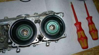

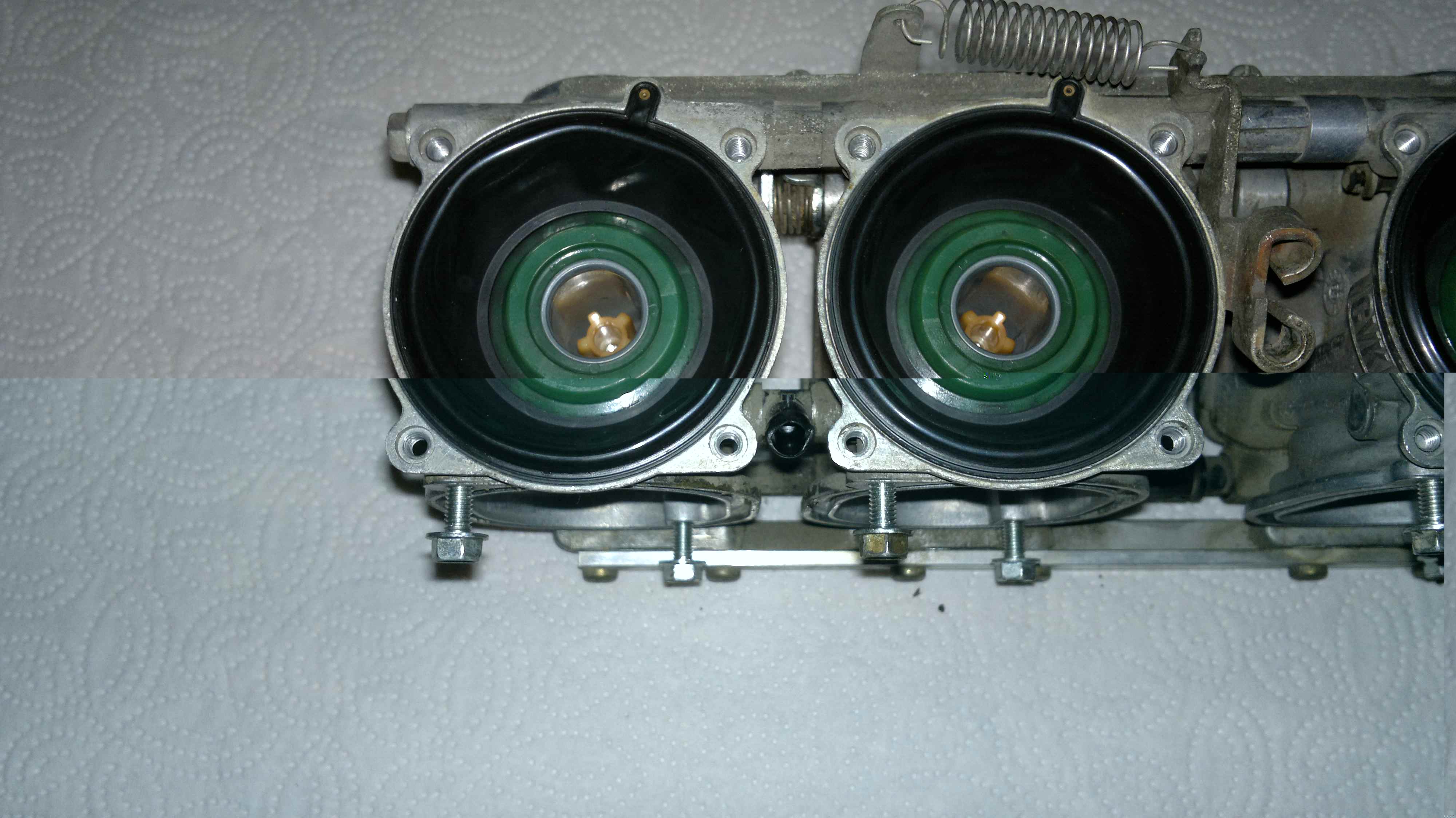

Hallo Community,
so ich habe nun den Vergaser zerlegt, gereinigt und morgen gehts an die Montage...
Vorab nun zur weiteren Planung über eventueller Ersatzteilbesorgungen, Fotos der Membranen. Risse, spröde Stellen ect konnte ich keine finden, jedoch sind Deformationsstellen/Verformungen zu sehen. Ich hoffe diese sind erkennbar. Hat jemand Erfahrungen ob diese nun den Zahn der Zeit erlegen sind, oder obs so noch prima, lange laufen sollte?
An den Führungen der Schieber sind mechanische verschleißspuren zu sehen (man erkennt sehr gut, wie die Durchströmungsrichtung ist).
Hat noch jemand weitere Informationen über Verschleißzustände?
Danke für Antworten!
Gruß Jaques
Vergasermembranen 1&2
Vergasermembranen 3&4

Beiträge: 9284
Re: Wodran erkennt man defekte/veralterte Vergasermembranen?
ich denke, solange du keine Probleme hast, würde ich da nichts tauschen. Das sieht alles noch gut aus für mich.
