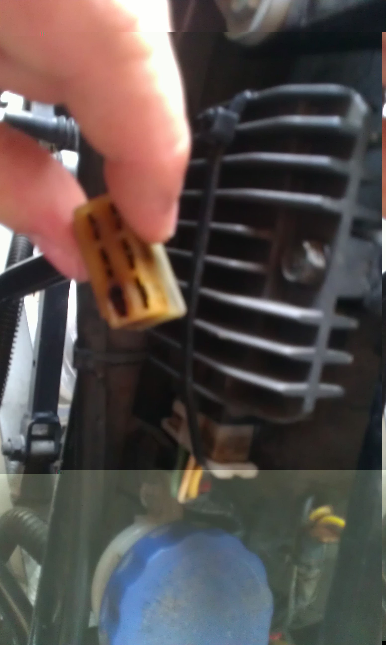

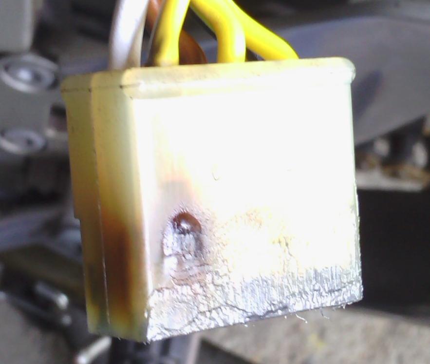

Habe von Zauberer einen neuen Regeler bekommen und eingebaut. Vorher habe ich den Stecker wie folgt durchgemessen:
Batterie abgeklemmt (Batterie hat aktuell eine Spannung von 15 V) Meßbereich auf "Widerstandsmessung 200"
rotes Meßkabel an das (nicht angeschlossene) Pluskabel der Batterie, schwarzes Meßkabel an den weißen PIN des Steckers - Anzeige: 004
" " braunen PIN - Kein Kontakt
" schwarzen PIN - kein Kontakt
rotes Meßkabe an das (nicht angeschlossene) Minuskabe der Batterie, schwarzes Meßkabe an den weißen Pin des Steckers - kein Kontakt
" " braunen PIN des Steckers - Anzeige: mal 037, mal 052 (schwankt etwas)
" " schwarzen PIN des Steckers - Anzeige 003 mal 007 (Meßwert pendelt stark)
Ich habe dann den neuen Regler angesteckt ( der braune PIN nicht nicht belegt) und gestartet. Motor sprang an. Die Spannungsmessung ergab 17,2 V an der Batterie, bei Erhöhung der Drehzahl ging es hoch bis auf 17,5 V
Wo könnte der Fehler noch liegen, wie soll ich weiter vorgehen?

das klingt nicht gut.Garam hat geschrieben: schwarzen PIN des Steckers - Anzeige 003 mal 007 (Meßwert pendelt stark)....
Das sieht alles nach einem Masseproblem aus.Wo könnte der Fehler noch liegen, wie soll ich weiter vorgehen?
Es muss eine sehr niederohmige stabile Verbindung zwischen dem Minuspol der Batterie und dem Minus des Regler bestehen.
Kontrolliere (messen Ohm)auch mal die Verbindung des Minus der Batterie zum Rahmen.
Wie sieht der schwarz/gelbe Draht am Minus der Batterie aus? Angeschlossen und fest?

Re: Beschreibung Regler Spannung
kommt mir Bekannt vor das Foto
Hallo Leute,
meine Erfahrungen zum Thema "Regler" möchte ich auch gern mit Euch teilen. Wir wollten heute ganz geschmeidig eine Runde drehen (zum Badesee und Volleyballplatz) als mir auf meiner Koso Uhr/Spannung/Temperatureinheit auffiel, dass meine Spannung während der Fahrt mehr oder minder konstant 11,6 V betrug. Die Spannung viel ab einem Punkt auf unter 10 V. Meine Anzeige meldete: "Achtung, gleich wirds lustig". Ich verabschiedete mich also von meinen Gefährten und versuchte nach Hause zu kommen. Auf halber Strecke stoppte ich dann an einer Tankstelle, nachdem meine Kleine schon nur auf 3 Töpfen und sehr unruhig lief. Ich organisierte Abholung.
Zuhause angekommen hab ich sofort die Verkleidung abgefetzt und mir den Regler angeschaut. Alles normal. Am Stecker allerdings starke Verschmorungen und Kabelbrüche. Ich suchte also in meiner Werkstatt nach einem Ersatzstecker und quetschte und lötete was das Zeug hält.
Ende vom Lied: Spannung bei erhöhter Leerlaufdrehzahl und Beleuchtung 14,4 V.
Soviel zum Thema: "75% aller elektrischer Fehler werden durch Verkabelung verursacht".
da hast Du Glück gehabt - das endet in der Regel mit einer Kettenreaktion - Regler knallt durch, Batterie nimmt Schaden, LiMa kaputt
Warst ja schnell genug dabei !
