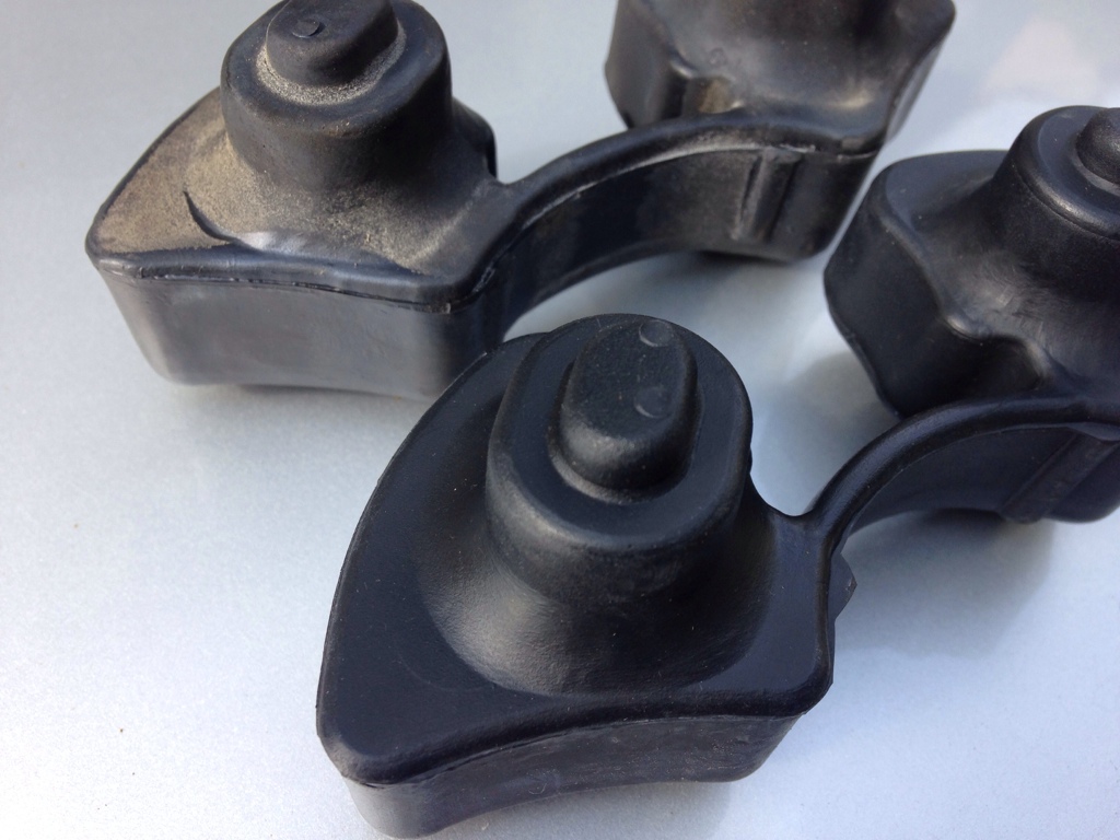

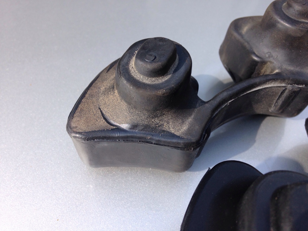

Kannst du vielleicht mal Fotos von den neuen und den alten machen und rein stellen? Würde mich mal interessieren, wie das Verschleißbild aussieht...

So hier mal alt gegen neu. Die Neuen sitzen wesentlich strammer im Gehäuse, sind auch etwas härter als die alten. Hier nochmal schön zu sehen das Belastungsbild der alten Gummis, wie weit die nachgeben bzw. einknicken.
