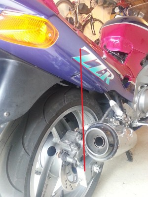

Zunächst habe ich von der Schwinge hinten zu einem bestimmten Punkt der Verkleidung den Abstand gemessen. Fahrzeug stand zu diesem Zweck auf dem Hauptständer.
Messbereich
Messbereich
Ergebnis 41,3 cm (Gesamtfederweg)
Danach mich auf den Sattel geschwungen, runter vom Hauptständer und wieder gemessen (bzw. messen lassen).
Ergebnis 35,5 cm (Nullposition, statische Basis)

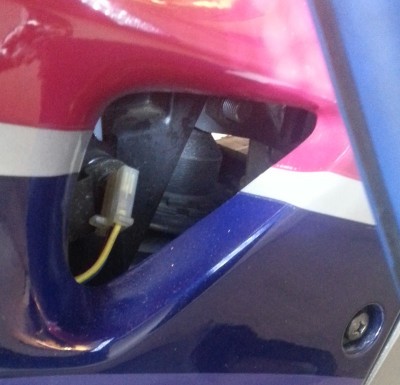

Die Differenz beträgt nach Adam Riese 5,8 cm. Die sollte aber laut Vorschlag ein Drittel des Gesamtfederweges sein. Haut also so nicht hin. Also gehe ich davon aus, dass die Vorspannung eigentlich zu viel ist. Anhand dem Gewinde (siehe Foto) sieht man, das man die Mutter wohl ziemlich weit nach unten gedreht hat. Müßte also wieder weiter nach oben gedreht werden um mehr Differenz zu bekommen. (Denke mal dass das Negativweg genannt wird)
Federbein
Federbein
Die Einstellung des Dämpfers stand auf 1. Die habe ich jetzt auf 2 geändert.

Der Bayer hat geschrieben:Die Differenz beträgt nach Adam Riese 5,8 cm. Die sollte aber laut Vorschlag ein Drittel des Gesamtfederweges sein. Haut also so nicht hin. Also gehe ich davon aus, dass die Vorspannung eigentlich zu viel ist. Anhand dem Gewinde (siehe Foto) sieht man, das man die Mutter wohl ziemlich weit nach unten gedreht hat. Müßte also wieder weiter nach oben gedreht werden um mehr Differenz zu bekommen.
Der Gesamtfederweg beträgt hinten 130mm. 30% davon sind 39mm, d.h. dein Heck federt deutlich zu weit ein, du musst die Vorspannung also erhöhen und nicht verringern, indem du die Muttern weiter runter drehst (denn sie sind ganz oben).

An welchen Punkt der Maschine wird denn richtigerweise gemessen?
Storno.
Werde meine Messungen heute nochmal wiederholen, und zwar parallel zum Federbein und nicht am Ende der Schwinge.

Du misst irgend einen Abstand zur schwinge. Das kann ja niemals der gesamte Federweg sein.
Der Federweg ist wie weit das Motorrad eintauchen kann bzw die Feder eingedrückt werden kann. B also Differenz von deinen 41.3cm zu dem wert wenn die Maschine komplett eingetaucht ist.
Beiträge: 10542
Re: Neuling will Fahrwerk einstellen
Gemessen wird an der Achse senkrecht nach oben.
Dein Fehler:
wenn die Karre auf dem Hauptständer steht und das Hinterrad nicht aufsetzt bzw. entlastet ist, hast Du noch einen Negativfederweg drin über die 0-Position nach oben. Stell die Karre einefach hin (festhalten!) und miss dann den Abstand. Dann draufsetzen und die Differenz vergleichen!

also nochmal gemessen von der Achse senkrecht nach oben bis Unterkante Sattel. Seitenverkleidung war eh gerade demontiert da ich nach dem Kettenschleifschutz geschaut habe.
Gemessen ohne Belastung 44,7 cm
Gemessen mit Belastung 42,0 cm
Differenz 2,7 cm
Federweg gesamt sind 13 cm , also ein Drittel sind 4,3 cm.
Wenn ich den Rest richtig verstanden habe ist die Vorspannung zu hoch?!!!
ZZR 600 D; Bj.92

Mal eine doofe Frage. .. zum einstellen drehe ich beide Muttern, richtig? Mit was am besten?
Beiträge: 10542
mit einem sog. "Hakenschlüssel", gibt's bei den üblichen Verdächtigen. Evt. sind die aber so fest, dass Du sie mit einem Schraubenzieher o. ä. losschlagen musst.
Beiträge: 1761
duke2906 hat geschrieben:Mal eine doofe Frage. .. zum einstellen drehe ich beide Muttern, richtig? Mit was am besten?
Wenn du das Teil komplett rausbaust, dann in den Schraubstock und mit einer großen Wasserpumpenzange los schrauben.

Noch eine andere Frage,
ich meiner Rep.-Anleitung (danke nochmal an Mad-Dog) steht drin, dass die Federvorspannung am ausgebauten Dämpfer eingestellt wird. Ist das tatsächlich notwendig den Dämpfer auszubauen oder geht das auch bei eingebauten Dänpfer?
ZZR 600 D; Bj.92
Beiträge: 10542
Geht schon, aber versuch's mal eingebaut! ;)
Stingray
Beiträge: 58
Beitrag von Stingray »
In eingebautem Zustand kommst du sehr schlecht an die Muttern und mit einem Hakenschlüssel schon gar nicht. Da hilft nur das Federbein auszubauen und zwar i.d.R. mehrfach, da du im ersten Anlauf kaum das korrekte Maß der Vorspannung treffen wirst!
Beiträge: 16639
Du kannst es auch mit Hammer und Meißel versuchen; geht um die Muttern zu drehen. Ist zwar nicht die feine englische Art. Aber bei dem Alter vom Federbein kann man sich gut das Ausbauen ersparen.
