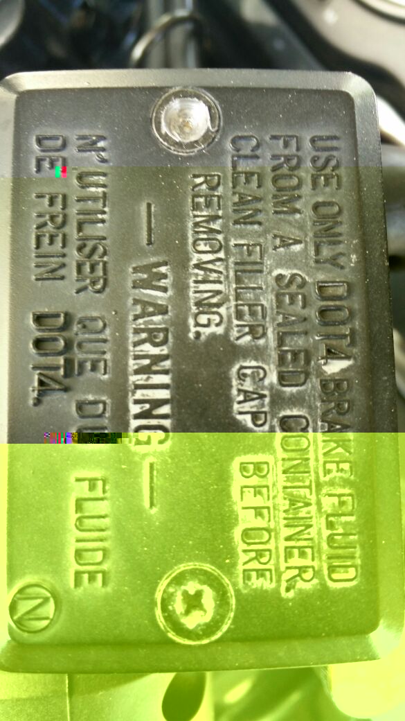

hallo leute!
ich brauch mal wieder eine hilfe von euch ;) ich habe mir beim service eine schraube am bremsflüssigkeitsbehälter abgedreht (siehe bild). ich habe versucht die schraube mit einem linksdreher zu entfernen, war aber nicht erfolgreich.
hat jemand von euch eine idee wie ich diese schraube noch selbst entfernen kann ohne eine werkstätte aufsuchen zu müssen?
Lg Marc

- größeres Bit / größeren Schraubendreher nehmen, einhämmern und vorsichtig öffnen.
- mit kleinem Bohrer aufbohren
- versuchen Kerben reinzudremeln und dann mit größeren Schraubendreher herausdrehen

ich bring sie lieber in eine werkstätte... wenn die drei punkte möglich wären, dann kann es ja nicht allzu viel kosten. sollte vielleicht doch jemand machen der ahnung bzw. ein gefühl dafür hat.

Normalerweise ist das kein großer Akt.
Genau mittig mit einem kleinen Bohrer anbohren und dann einen passenden Tork-Bit vorsichtig rein schlagen.
Und schon hat die Schraube verloren ;)

also wirklich einfach nur anbohren und den torx einschlagen. na das könnte ich mal probieren... welchen bohrer würdest du empfehlen?

Nachdem ja die Schraube vom Gewindequerschnitt nicht besonders groß ist, würde ich einen 2mm Bohrer
nehmen und dann den passenden Torx eintreiben. Rausdrehen je nachdem was du zur Hand hast. Nuss...Gabel...oder Ringschlüßel.!

Na ja, das ist wohl eine M3-Schraube, da ist das "Kernloch" etwas kleiner, so dass Du bei 2 mm schon aufpassen musst. Also nicht zu tief bohren oder sicherheitshalber 'nen 1,8 mm-Bohrer verwenden (sofern Du hast. ;) ).

nur mal so aus neugier - wenn ich das bohren verkacke gibt es dann noch möglichkeiten oder brauch ich dann einen neuen (gebrauchten) behälter?

jimmyhuterl hat geschrieben: nur mal so aus neugier - wenn ich das bohren verkacke gibt es dann noch möglichkeiten oder brauch ich dann einen neuen (gebrauchten) behälter?
das kann passieren.
Von daher würde ich die gefahrlosere Variante nehmen und den Kopf der Schraube abbohren.
Die andere Schraube rausdrehen, den Deckel abnehmen und danach mit einer Zange den Rest der ersten Schraube rausdrehen.
Auf diese Art kann lediglich dein Deckel ein paar Kratzer kriegen, falls die Bohrerspitze nicht exakt der Schraube entspricht.

also ich habe die schraube heraus bekommen - habe den schraubenkopf abgeschliffen und den rest mit einer zange entfernt...
danke für den tip, hat super funktioniert =D> =D> =D>
