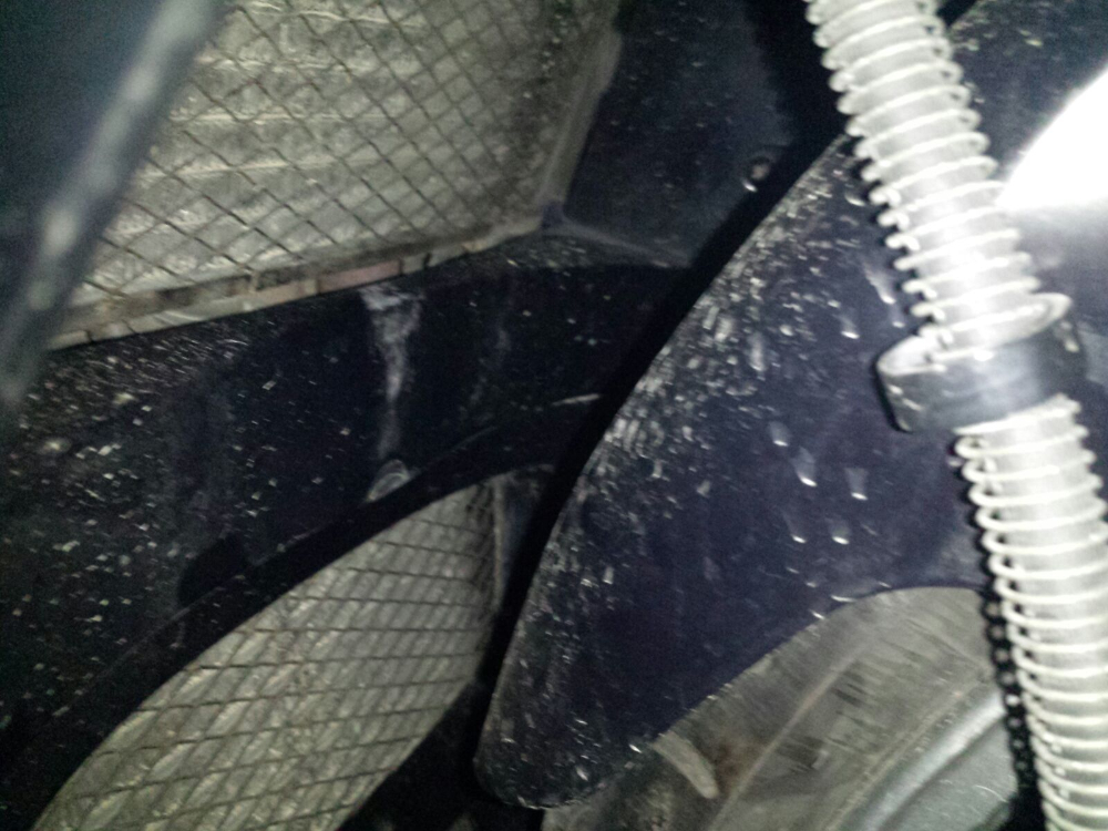

Als ich heute zwecks Testfahrt der defekten Bremsen eine sehr starke Bremsung am Vorderrad tätigte ist mir aufgefallen, dass bei großem Einfederungsweg ein Schlag zu vernehmen ist. Nun kenne ich das Geräusch von durchschlagenden Federgabeln vom Fahrrad. Das hört sich allerdings anders an. Meine Vermutung ist ein Anschlagen des Vorderrades an die Karosserie/ Verkleidung, wonach es sich auch anhört. Das Rad wackelt nicht, das Vorderrad knickt also nicht nach hinten weg. Mir kommt das aus einer ingenieurstechnischen Sicht sehr dumm vor beim Einfederweg nicht eine eventuelle Kollision zu bedenken. Als ich mir dann die Vorderradgabel anschaute stellte ich an der Gabel nichts eigenartiges fest. Die Gabel war nicht verölt und auch sonst war nichts auffälliges zu sehen bis auf den Kunsstoff vor dem Kühler (Hoffentlich im beigefügtem Bild zu sehen). Hier kann man deutlich Abriebsspuren sehen (in weiß). Da das Motorrad neu in meinem Besitz ist, weiß ich nicht ob einer der 4 Vorbesitzer daran etwas verändert hat. Mein Verkäufer erwähnte jedoch auf die Frage nach baulichen Veränderungen am Fahrzeug nichts (bzw. wusste nichts).

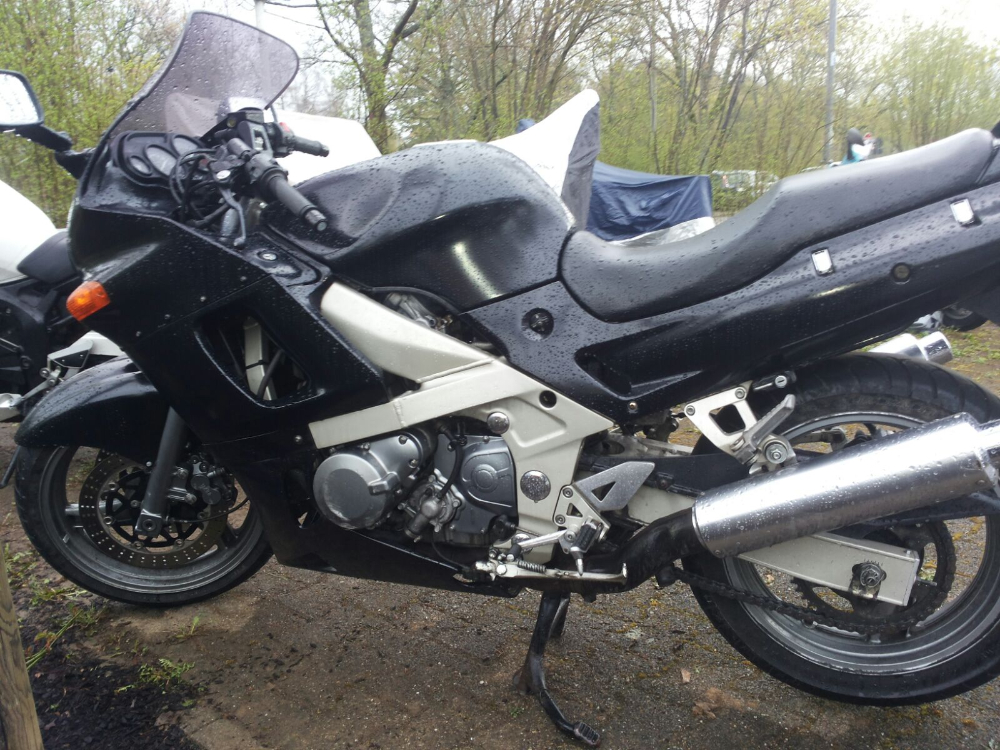

Ich würde auch gern mal ein Bild von der Seite komplett sehen.

Der Tipp mit dem Radstand war wirklich gut, gemessen habe ich 1,43m ( mit nem 1m Messstab) von Mitte Radmutter zur anderen Radmuttermitte im geraden Zustand der Reifen. Laut Handbuch sollte der Radstand 1,43m betragen. Der passt also wenn ich mich nicht sehr vermessen habe. Bilder sind hoffentlich angehängt:
Die oberen beiden Bilder sind beim Kauf entstanden, die regnerischen gerade eben. Die Gabel sieht zumindest von einer Sichtprüfung auch nicht verbogen aus.

Ich kann auch nichts verbogenes sehen.

Und du bist sicher, dass die Abriebspuren am Verkleidungs-M neu sind?
Die Spiralen um die Bremsleitungen machen auch ganz üble Geräusche wenn sie an den Kunststoffösen des Fenders schleifen beim Bremsen.

Klebe doch mal ein Klebeband auf die Abriebspuren am Verkleidungs-M und Bremse nochmal. Wenn da was anschlägt sollte man das dann am Klebeband sehen.

das Problem ist behoben. Es war denkbar einfach, aber nicht leicht, wenn man keine Vergleichsmodelle hat.
Das Mittelstück hat hinten ja noch ein Befestigungnoppen, der war nicht in der Verankerung. Mit etwas Gewalt sitz er aber nun wieder :)
Danke, ohne euch wäre ich nicht auf die Idee gekommen die Schleifspuren noch mal genauer an zu sehen :)
Man kann vlt. auf den Bildern erkennen, dass das M- Stück nicht bündig mit der unteren Verkleidung abschließt.
