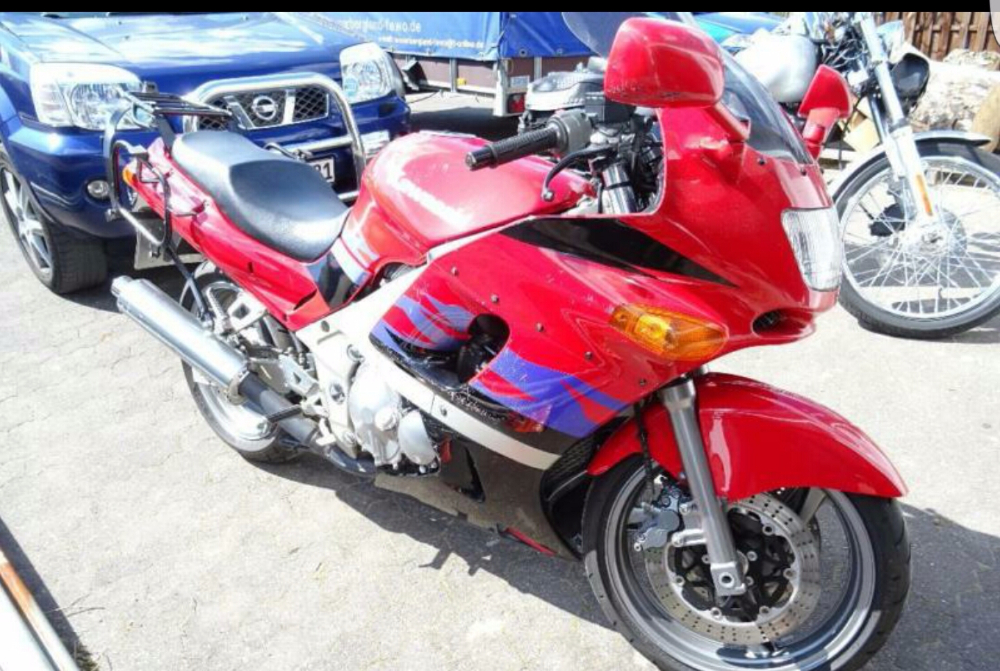

Leider nicht steht bei uns im ort und der Besitzer kommt Samstag wieder
Habe das von ihm

Ist die Verkleidung auf der rechten Seite verkratzt oder sieht das auf dem Bild nur so aus ?
Ein Bild reicht nicht aus um sagen zu können ob es sich lohnt oder nicht.
Wie alt sind die Reifen ?
Wie viel Profil haben sie ?
Wie alt ist der Kettensatz ?
Sind die Bremsbeläge noch gut ?
Wann wurden die Ventile eingestellt ?
Wann wurden Luftfilter/ Öl/ und die Zündkerzen gewechselt ?
usw...
Und ganz wichtig: keinesfalls ohne Probefahrt kaufen. Bei den ZZRs springt gerne der zweite Gang raus. Wenn das passiert suchst du dir besser eine andere Maschine. Ohne das Getriebe aufzumachen kannst du das Problem dann nämlich nicht beheben.
Was ist mit einem Bild von der anderen Seite ?

Leute ... die ZZR soll nur 900,- € kosten. In dieser Liga darf man nicht so sehr auf die Verschleißteile und Kratzer gucken.
Der Hinweis mit dem 2. Gang ist wichtig. Der muss funktionieren.
Ansonsten ist die km Leistung nicht das Thema, wenn sie rund läuft. ZZR mit weiter über 100.000 sind nicht selten. Guck mal ein bisschen durchs Forum. Oft steht in den Signaturen die km Laufleistung bei den Usern drin.
Dir sollte aber klar sein, dass du für das Geld nicht viel erwarten kannst und sofort mit der Wartung anfängst (wenn sie nicht nachweislich gemacht ist, was ich nicht vermute)

Kannst Du viel selbst machen? Beim Probefahren einfach schaun, wie sie läuft. Gut ist, wenn sie kalt gestartet wird und vorher noch nicht gelaufen ist. Dann hast Du schon mal einen Hinweis auf die Batterie, die Ventileinstellung und den Vergaser. Hast Du jemanden an der Hand, der sich mit der ZZR auskennt? Wäre gut, den mitzunehmen.
Kann mit vorstellen, dass Du gleich losfahren möchtest. Die Macken und Kratzer stören da nicht, aber wenn technisch was nicht funzt... Falls sie gut läuft, dann fahren und im Winter den möglichen Wartungsstau aufarbeiten.
Die Tieferlegung würde ich rausmachen, es sei denn, Du hast kurze Beine, weil die verschlechtert das Fahrverhalten (wird träger in Kurven).
Die häufigsten Kandidaten für die Wartung/Instandsetzung:
Batterie
Zündkerzen
Gabel/-Öl
Motoröl/-filter
Federbein
Ventile
Vergaser
Bremsscheiben/-beläge/-flüssigkeit/-schläuche
evt. noch...
Rost im Tank
Spontan sind das jetzt mal die wichtigsten Kandidaten, die es zu überprüfen gilt. Andere Dinge können schon mal vorkommen, ist dann aber erher selten und der Kettensatz ist ja wohl noch frisch. Bei den Reifen nicht nur auf gutes Profil achten sondern - bei der Standzeit - auch noch auf das Herstellungsdatum und - falls es irgendwie "rubbelt" oder "wackelt" bei der Probefahrt auf einen möglichen Standplatten achten.
Aber egal, ob Suzuki, Kawa oder sonst eine Marke: bei dem Alter hast Du immer Wartung oder den Sechser im Lotto erwischt.
Fahrtechnisch gesehen würde ich der ZZR bei gleichem technischen Zustand den Vorzug vor der "F" geben.
