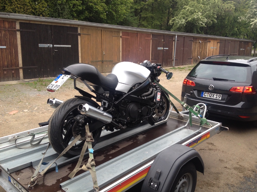

So ich fange mal an. Also losging alles mit den Kauf eine 94iger ZZR im Jahr 2013 im schöner Originalfarbe ;) . Nachdem ich sie im Winter 13/14 wieder etwas auf den Moderneren Stand gebracht habe war sie dann so.
Dies ging leider nur 2 Monate so dann komm der Split in eine Linkskurve und ich lag da. Danach war der Rahmen leider verzogen und ich wollte aufgeben.
Dank des Forums und ein Jahr Später habe ich einen neuen Rahmen bekommen und sie wurde wieder zum leben erweckt. Bauzeit ist jetzt effektiv 1Jahr.

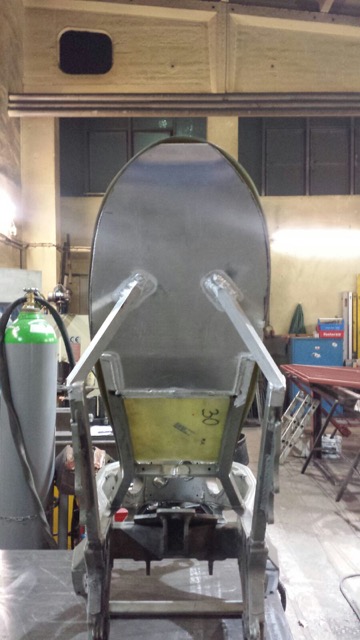

Ich hatte grobe Vorstellungen das es ein CafeRacer werden sollte, da stand aber die Problematik das die ZZR einen festgeschweißten Heckrahmen hat und der TÜV das nicht so gerne sieht wenn man dort etwas ändert. Sei es drum Rahmen zum TÜV gebracht und das vorhaben erklärt und los ging es. Der Rahmen wurde von einen guten Freund geschweißt und angepasst. Den Rest habe ich mir dann nach und nach aus dem Kopf gedrängelt :D .
Die vielen Kabel wurden in einen selbstgebauten Batteriekasten verlegt und der Rest befindet sich unter den Höcker. Der der TÜV hat dann alles wie besprochen abgenommen und die Verkleidung ausgetragen. :D .

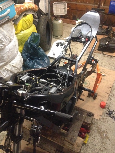

noch paar Bilder

und noch ein paar. Vom kompletten Endstand mache ich auch nochmal paar schöne Bilder gerne auch von der Elektrik unter dem Höcker.

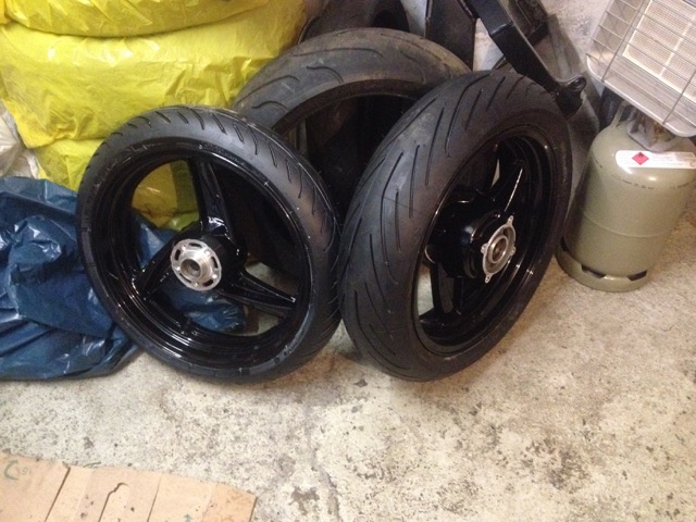

Fast alles anders! :D Was zeigt das Bild Nr. 7 von oben (mit der Schraubzwinge)? Waren die Tauchrohre der Gabel schon vorher schwarz und sind diese, Rahmen und Felgen lackiert oder gepulvert?

Im Bild Nr. 7 wurde die Spannung aus dem Oberrahmen genommen und neu verschweißt. Die Tauchrohre der Gabel waren schwarz und wurden neu lackiert, so wie der Rahmen auch. Die Felgen wurden schwarz gepulvert. Wie die Motorfarbe hält wird die Zeit zeigen.

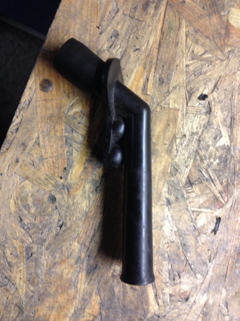

Vielen Dank für die Antwort, der große Schlauch ist mir klar. Nur wo ist der filterschlauch :( zu finden? Und den stecke ich dann auch mit in das Loch?

So habe heute mal angefangen es umzubauen. Ist das 1. Bild der Filter? getestet wird morgen wenn das Wetter passt.

Bild 1 ist nicht der Filter! Der Filter ist rund, ca. 5 - 6 cm lang und man kann einen Schlauch beidseitig anschließen. Er ist schwarz und sieht ungefähr so aus wie ein Benzinfilter, halt mit größeren Anschlüssen. Du solltest den Schlauch, den du seitlich eingeführt hast, etwas kürzen, ist zu lang und hängt zu dicht an der Ansaugöffnung vom Luftfilterkasten, sonst sieht es top aus. Du wirst mit dem Ergebnis zufrieden sein.

Die Filter (Teil 49064 siehe unten), die Du meinst, sitzen auf dem von Dir gezeigten Röhrchen mittels grauem Schlauch drauf und werden mit dem grauen Kunststoffrohr verbunden, das von rechts kommend vor den Vergasern liegt.
