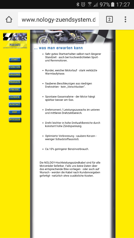

Im angehängten Bild die gründe warum ich das gerne mal versuchen möchte.
Gruß Sven

ja, ja, das habe ich gelesen, daher auch die Kenntnis von der "Kondensatorfunktion". Hast Du denn Zündprobleme (Starten, Spritverbrauch, unrunder Lauf, ...)?
Falls Du die einbaust, wäre eine Bericht schön, auch was Verbrauchswerte und die anderen, aufgeführten Vorteile betrifft. :D

#-o #-o #-o #-o #-o #-o
Willst du ernsthaft 68€ pro Zündkabel (=272€) für den Quatsch ausgeben ?
Die erwähnten Vorteile hören sich für mich einfach nur erfunden an.
Woher soll die zusätzliche Leistung kommen ?
Warum soll der Motor auf einmal schneller auf Temperatur sein ?
Warum soll der Motorlauf weicher sein ?
Entweder das Gemisch wird entzündet oder eben nicht. Verschiedene Zündkerzen machen da meiner Meinung nach Leistungsmäßig wenig Unterschied (Ausnahme: Doppelzündung, 2 Zündkerzen pro Zylinder, z.B. von Porsche eingesetzt).
Wofür ist eigentlich dieses Massekabel am Zündkabel ? 8-[
In meinen Zündkabeln hat ein Kondensator nix zu suchen. Den habe ich nämlich schon in meiner CDI integriert (Capacitor Discharging Ignition)

Das schlimme an solchem Zubehör ist, dass mit richtigen Behauptungen die Menschen zu falschen Schlüssen gebracht werden! Ausgegangen wird ja von der Entwicklung einer Zündanlage für einen Top Fuel Dragster Motor. Da werden die Motoren aber mit 85% Nitromethan betrieben. Nitromethan ist ein Sprengstoff, der es nicht ganz geschafft hat. Um das Zeug dazu zu kriegen, erst dann im Motor zu verbrennen, wenn es gewünscht ist, muss ein grosser Aufwand betrieben werden. Bei einem unteren Flammpunkt von 36° C und einer Zündtemperatur von 400° reichen im warmen Motor schon die paar Elektronen zur Zündung aus, die an der Zündkerze vor Bildung des Ionisationkanals durchlecken. Da will man keine anschwellende Zündenergie. Der Aufbau der Zündenergie bei normalen Zündungen ist ein Anschwellvorgang. Kann man verhindern, kostet aber Geld und ist bei normalen Motoren nicht nötig. Ein als Kondensator aufgebautes Kabel kann dabei helfen,
sven.pfinztal hat geschrieben:Habe mittlerweile auch ein Bericht darüber gefunden wo einer die dinger in seine CBR eingebaut hat das einzige was er Positives berichten konnte war das wohl wirklich der Spritverbrauch etwas runter gegangen ist und sie morgens besser startet
Das ist genau der Grund, warum man sie nicht einbaut: Ist alles in Ordnung, zeigt sich mit einem Kondensator hinter den Zündspulen keinerlei Änderung. Stimmt an Zündung, Gemischaufbereitung oder Motot etwas nicht, kaschiere ich nur die Symtome.
Die Zündanlage leistet eine Arbeit von ca. 200 bis 300 mj! Um das Gemisch im Zylinder anzuzünden, brauch ich aber nur 20 bis 60 mj. Und der Trick dabei ist, dass es gar nicht auf eine sehr hohe Temperatur des Plasmas zwischen den Elektroden der Kerze ankommt, sondern dass möglichst viele Gasmoleküle angesteckt werden. Theoretisch will ich einen dicken Plasmastrahl mit großer Oberfläche, - das ist der Grund für Gleitfunkenkerzen, - mit gerade der Zündtemperatur des Gemisches. Das Gasgemisch im Zylinder ist weit weg von homogen, es ist schlierig und nicht überall gleich zündwillig. Unter ungünstigen Umständen können die Wirbel im Brennraum das Plasma an der Kerze sogar ausblasen, bevor die Zündung erfolgen kann.
Im Ergebnis: Ist mit Zündung, Versager und Motor alles gut, brauche ich das Zeug nicht. Hilft es, ist eben nicht alles gut, dann wäre es billiger gewesen, alles zu reparieren. Oder ich baue mir meine eigene Zündung, voll Halbleiter gestützt, ohne Zündspulen, dann kann es billiger sein, ein als Kondensator aufgebautes Kabel zu verwenden. Kann, muss nicht! Wobei: Les ich richtig? Ekelstahl als Leiter?
