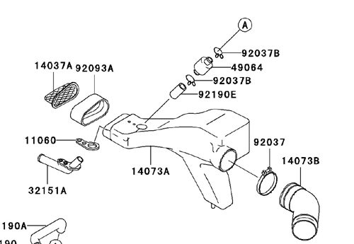

mein Motorrad fährt irgendwie noch nicht sauber. Mehr als 100kmh ist kaum drin außer ab und zu im 3th Gang. Vermute wie hier schon gelesen das dies mit dem RAM Air zusammen hängen könnte! Da die Vergasser eben nochmal gereinigt wurden und sie immer noch stottert und ruckelt. Habt ihr da eine Idee? Was geht genau nochmal vom RAM Air an den Vergasser außer der Schlauch von vorne? Wäre für eure Hilfe sehr dankbar.

Vielen Dank für die Antwort, der große Schlauch ist mir klar. Nur wo ist der filterschlauch :( zu finden? Und den stecke ich dann auch mit in das Loch?
Viele Grüße Matthias

Hallo Matthias,
Abgang Vergaser graues Rohr, welches mit allen 4 Vergasern verbunden ist. Der Schlauch der original an diesem Rohr befestigt ist, ist recht lang und hat auch Biegungen. An diesem Schlauch sind auch Filter montiert, du brauchst einen davon.
In Fahrtrichtung rechts im seitlichen unteren Teil des Luftfilterkastens bohrst du ein Loch wo der Schlauch mit Spannung durchgeführt werden kann. Auf keinen Fall das Loch zu groß bohren, wegen Falschluft.
Montage: Schlauch auf graues Rohr, Schlauch seitlich in den Luftfilterkasten stecken, dem entsprechend kürzen und jetzt nimmst du einen kleinen Filter und steckst ihn auf den Schlauch, der sich im Luftfilterkasten befindet und das war's. Und dann wird dein Maschinchen so fahren, wie es soll.
Und achte auf jeden Fall darauf, dass dieser Schlauch bei der Montage nicht abknickt.
Gruß, Thomas

So habe heute mal angefangen es umzubauen. Ist das 1. Bild der Filter? getestet wird morgen wenn das Wetter passt.

Hallo Matthias,
Bild 1 ist nicht der Filter! Der Filter ist rund, ca. 5 - 6 cm lang und man kann einen Schlauch beidseitig anschließen. Er ist schwarz und sieht ungefähr so aus wie ein Benzinfilter, halt mit größeren Anschlüssen. Du solltest den Schlauch, den du seitlich eingeführt hast, etwas kürzen, ist zu lang und hängt zu dicht an der Ansaugöffnung vom Luftfilterkasten, sonst sieht es top aus. Du wirst mit dem Ergebnis zufrieden sein.

Die Filter (Teil 49064 siehe unten), die Du meinst, sitzen auf dem von Dir gezeigten Röhrchen mittels grauem Schlauch drauf und werden mit dem grauen Kunststoffrohr verbunden, das von rechts kommend vor den Vergasern liegt.

Danke für die Hilfe 8), habe sie gefunden lagen fein absorbiert in einer Kiste. Hat ich ganz vergessen in den 2 Jahren. Habe jetzt alles umgebaut und auch gestartet. Hört sich spontan viel ruhiger an aber richtig gefahren bin ich leider noch nicht. Ich berichte natürlich :D
