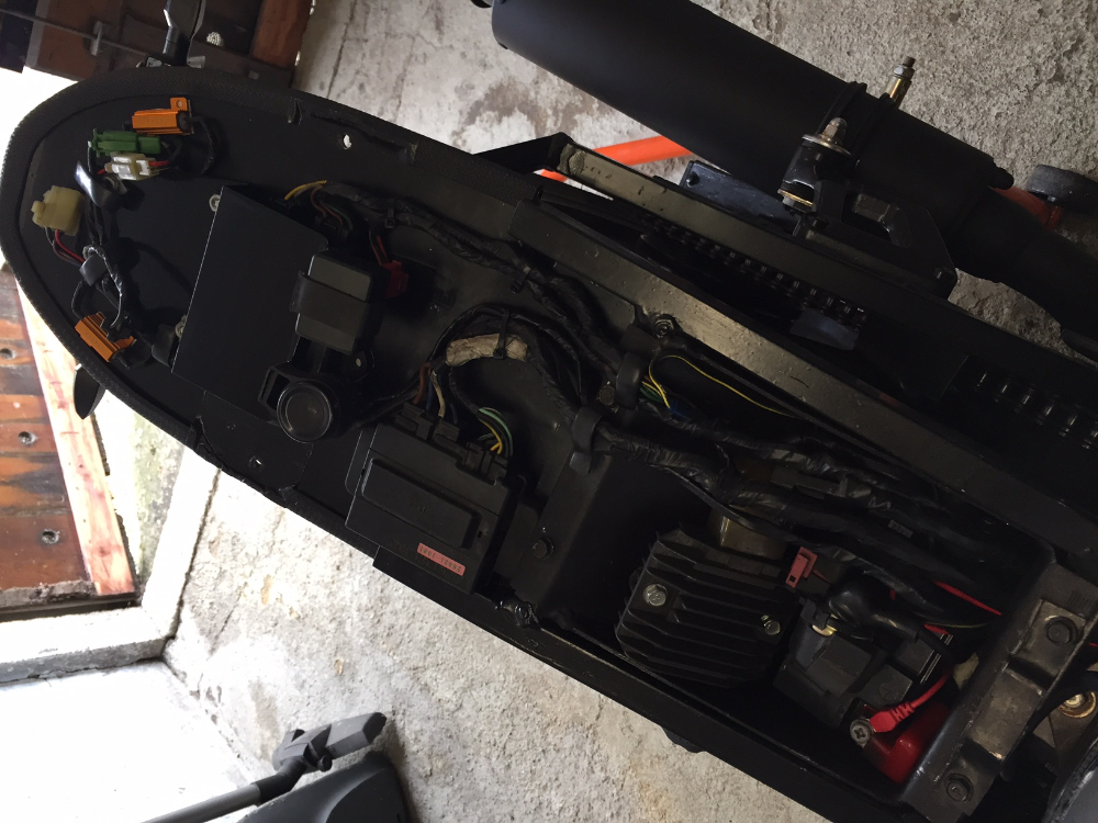

es wurde doch mal der Wunsch geäusert ein Bild unter dem Höcker zu bekommen. Habe die Tage mal noch etwas Ordnung gemacht und einen neuen
Halter gebaut. Hier das Bild. Neu dazu kommt jetzt auch noch ein kleines Schutzblech für vorne und neue Stummel von LSL da die alten am Tank angeschlagen haben. Mache natürlich wenn alles zusammen gebaut ist nochmal Bilder für euch! Ps wann und wo ist das Harztreffen?
Beste Grüße

Ich denke der Regler hat in dem Fach keinen guten Platz gefunden.
Die Dinger werden richtig heiß und müssen irgendwo außen sitzen wo auch Kühlung möglich ist. Ansonsten ist deinem Regler ein baldiger Tod gewiss.

Ok hab da noch nie ein Augenmerk drauf gegeben. Es
Sollte aber noch genug Luft dort ankommen da von vorne
alles offen ist und der Hocker auch Luft nach vorne und hinten hat. Woran merke ich es wenn das Teil kaputt geht?
- Beiträge: 16550
Re: Vorstellung Neuaufbau
Merken tut man es erst, wenn er kaputt ist.Matzel.2 hat geschrieben: Woran merke ich es wenn das Teil kaputt geht?
Und dann bleibt die Karre einfach stehen oder geht an der Ampel aus, wenn die Drehzahl fällt. Mit etwas Pech wird die Batterie auch gleich mit getötet.
- Beiträge: 10331
Wie wär's mit nem Ausschnitt auf der Unterseite, die Kühlrippen nach unten in den Ausschnitt drehen und unter den Ausschnitt noch 'ne Lufthutze. Dann hättest Du eine optimal Anströmung.

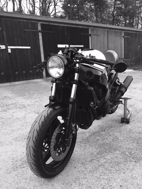

Soooo hier mal noch zwei Bilder, neu sind die Stummel von LSL das Schutzblech vorne und die einstellbare Gabel.
Bis Bald Matze
Bis Bald Matze
- Beiträge: 10331
Absolut stimmiger Umbau!
