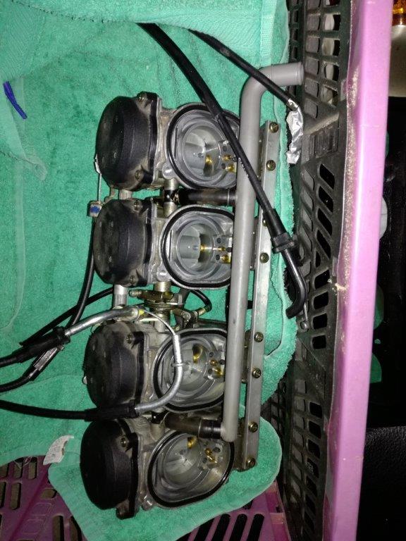

Ich habe heut noch mal ein test gemacht und den Tank abgebaut ( nicht den Luftfilter .Dann habe ich mir eine Falsche als Tank gebaut und den Zulauf Schlau habe ich mit einer klemme versehen. Und den Motor gestartet.
Nun habe ich endlich festgestellt wo die ZZR das benzin rausdrückt. leider weiss ich nicht wie das heisst. In der Vergaseranleitung heist das teil " Ram Air Brücke". Durch diese Brücke drückt die ZZr das Benzin sofort nach vorn aus dem Schlauch raus. (Sowie ich die klemme von meiner selbstgebauten Tankanlage entferne und das Benzin ungehindert in den Vergaser fliessen kann.
Dies ist zwar keine erklärung für das Benzin im Öl aber dies ist der grund warum sie ausgeht sowie ich den benzinhahn öffne.
Ich meine das graue Rohr auf den Vergaser.
Nun stellt sich die Frage warum drückt der vergaser das benzin durch dieses graue Rohr da gehört doch eigentlich nur Luft hin.
Was könnte klemmen? Macht es Sinn den vergaser nochmal aufzuschrauben?

Ich vermute mal, dass mindestens eine der Vergaserkammern überläuft. Das kann generell am Benzinstand im Vergaser liegen oder daran, ein Schwimmer/-nadelventil nicht richtig schließt.
Hast Du z. B. mal die Schwimmer getestet, ob da einer vollläuft?
Beiträge: 16651
Re: Benzin im Öl
Ganz Oppas Meinung. Einer deiner Vergaser läuft noch immer über. Es gibt sonst keinen anderen Weg für das Benzin. Und wenn es aus dem grauen Rohr kommt, läuft es auch über den Ansaugtrakt in die Zylinder.
Gut, du hast den Rep Satz verbaut. Einbauen und hoffen, alles wird gut!
Hat wohl nicht ganz geklappt.
Noch ein Tipp. Bevor du mit Benzin an dem Vergaser rummachst, probiere es mit Luft am Vergaser. Macht keine Sauerei und du verstehst dann, wie der Vergaser funktioniert.
Raus ist der Vergaser ja schon.
Schwimmerkammern am Vergaser alle runter. Vergaser auf den Rücken drehen. Jetzt sollten die Nadelventile durch das Eigengewicht der Schwimmer den Zulauf schließen.
Puste in den Zulaufschlauch des Vergasers. Du merkst, da geht nichts durch.
Jetzt mal je einen Schwimmer leicht anheben und es müsste Luft durch kommen. Los lassen und wieder ... wieder dicht.
So kannst du alle Ventile testen.
Wahrscheinlich schließt ein Ventil nicht richtig. Du hast das Nadelventil getauscht. Aber im Gegenstück, dem Sieb sitzt noch Dreck und somit schließt es nicht voll.
Die Siebe bekommst du raus (vorher mit WD 40 einsprühen) und kannst den Sitz (das Gegenstück für das Nadelventil) und das Sieb selbst gut reinigen.
Danach sollte es auch dicht sein.
Zu deiner Frage. Ja, den Schwimmerstand kannst du durch verbiegen der kleinen Lasche korrigiere.
Sipel

Re: Benzin im Öl
Beitrag von Sipel »
Hallo Zauberer,
Coole Anleitung.
Das teste ich heut Nachmittag so wie du es geschrieben hast. Und dann melde ich mich.
Hab recht vielen dank.
MFG Thomas

Re: Benzin im Öl
Beitrag von Sipel »
//\Hallo Zauberer,
dein tipp war ein Volltreffer. dadurch habe ich gemerkt das eine neue Nadel undicht war. Ich habe jetzt drei neue und eine alte drinn. Die muss ich mir erst neu bestellen. Vielleicht habe ich sie beim einbauen eine gegeben. Oder sie einfach mist qualität. Egal die zzte läuft .
Zauberer hab recht vielen vielen dank für die Anleitung ohne sie hätte ich das nie gefunden.
Aber ich habe noch eine verständnis Frage. was macht eigentlich der chock.
Als sie noch kalt war habe ich sie erst nicht anbekommen. erst nachdem ich die standgasschraube komplett rausgedreht hatte sprang sie ohne choke an.
Dann hatte sie aber kein standgas. Also drehte ich die schraube während der motor lief komplett rein und dann zwei umdrehungen wieder raus.
Sobald ich am gas gedreht habe wollte sie aber immer wieder ausgehen.
Nachdem die Maschine warm war konnte ich mit der standgasschraube 1800 u\min standgas einstellen und von nun an lief sie wie verrückt.
Und sie blieb auch im Standgas an.
Steht die standgasschraube irgendwie im Zusammenhang mit dem choke?
Bestimmt habe ich völlige wir war geschrieben, am ende geht es darum das ich einfach nicht weiss was der coke bewirkt und was die standgasschraube bewirkt.
Kannst du mir dies irgendwie einfach erklären?
Das wäre total lieb von dir
MFG Thomas
