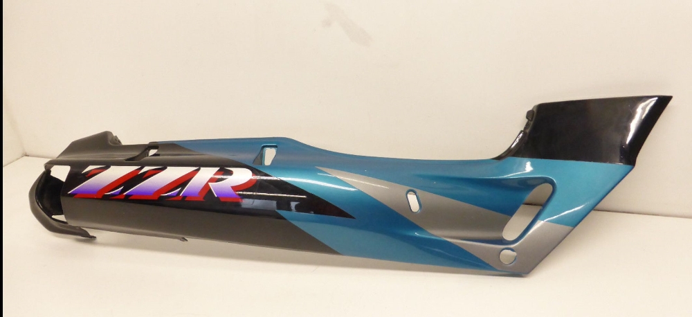

Der eigentliche Grund für meinen Post ist, dass ich bei der Aktion gesehen habe, dass der "Halter" der rechten Seitenverkleidung leider komplett auseinandergebröselt ist und faktisch nicht mehr vorhanden. Das scheint nicht untypisch bei dem Moped zu sein, einige Heckverkleidungen bei eBay o.ä. haben den gleichen "Schaden".
Hier zwei Bilder, zwar nicht von meiner Verkleidung, aber gleiche Farbe und gleicher Schaden:
Gesamt Heckverkleidung
Detailaufnahme der fehlenden Halterung
Unbenanntes Bild2.png (51.27 KiB) 8426 mal betrachtet
Nun meine Frage an Euch:
Habt Ihr eine Idee, wie ich die Halterung wieder "hin" bekomme? Oder eine andere Idee? Gebraucht habe ich schon mal geschaut, da gibt es oft "nur" die Verkleidungen der D Modelle. Die passen aber nicht, oder? Bekommt man die Verkleidung evtl. noch neu? Ist das eine Überlegung wert oder sind die Preise dann astronomisch hoch? :)

spiev hat geschrieben:...dass ich bei der Aktion gesehen habe, dass der "Halter" der rechten Seitenverkleidung leider komplett auseinandergebröselt ist und faktisch nicht mehr vorhanden. Das scheint nicht untypisch bei dem Moped zu sein, einige Heckverkleidungen bei eBay o.ä. haben den gleichen "Schaden".
Kann ich bestätigen, hatte an der gleichen Stelle einen Haarriss. Dürfte als Neuteil ein Vermögen kosten.

Beiträge: 886
Re: Heckverkleidung ZZR 600 E Halter begrochen
Ja, ist ein bekanntes Problem - hat meine leider auch :?
neue Seitenverkleidung kostet so etwas um die 320,- Talerchen
ich hab's bis jetzt aber so gelassen - wenn ich nächsten Winter mal ganz viel Lust habe werd ich das ggf. mit Glasfaser etc. wieder kitten

Wow, 320 ist echt ne Ansage. Von der Konstruktion her, sollte die Schraube nicht zwingend notwendig sein. Den Bereich umschließt man typischer Weise bei der Fahrt ja mit seinen Beinen [emoji2] Allerdings finde ich es immer schöner, wenn alles in Ordnung ist [emoji6]

Hast du das abgebrochene Teil noch? Dann kann man das wieder dran kleben.
Z.B. hiermit: Die Schweißnaht aus der Flasche ® HG-Klebstoffe
Hab damit einfach nur unglaublich gute Erfahrungen gemacht und alles mögliche bereits verklebt, auch Verkleidungen. Hält absolut Bombe.

Ja ich habe das Teil noch, allerdings ist das total zerbröselt (in min 5 Teile). Mal schauen, vielleicht lässt sich mich dem Kleber etwas machen. danke Dir! :)

Besorge Dir doch für Dreieuorfuffzig 'nen ABS-Stück im Kunstoffhandel oder 'n Schrotteil, von dem Du weißt, dass es ABS ist, schneide ein passendes Stück aus, passe es an und klebe oder schweiß es dort an.
Sollte die günstigste Methode sein.
Beim Kleber drauf achten, was drin ist und googeln, ob sich das dauerhaft mit ABS verträgt. Kunstharze u. Co. können die Weichmacher entziehen, hält dann nicht ewig. ;)

Danke für den Beitrag! Ich habe vorhin auch schon mal geschaut, eine Verkleidung bekommt man für ein paar Euro aus der Bucht, das wäre echt eine Variante. Der Hinweis mit der Verträglichkeit ist gut, daran hätte ich nicht gedacht :D

Bei Käufen in der Bucht immer nachfragen, ob alle Halter bruch- und rissfrei vorhanden sind! Beschädigungen nachfragen!
Wenn Du eine aus der Bucht kaufst und die Lackierungen nicht passt, hast Du halt die Arbeit mit der Lackierungen (Schleifen/Grundieren/Basislack/Klarlack). Originallacke sind recht teuer, bei anderen Lacken wird's schwierig die Farbe zu treffen und kosten auch Geld.
Ist halt 'ne Überlegung, was schneller und günstiger ist! ;)

ich würde das mit dem Kleber mal probieren, ggf. kannst du die "Bröselstellen" komplett verfüllen und dann das Loch neu bohren.
Kunststoff zu schweißen ist zwar problemlos möglich, erfordert allerdings etwas Übung. Zudem besteht die Gefahr, dass sich der Kunststoff durch die Hitze etwas verzieht, bzw. bei dem Alter unserer Verkleidungen sind bereits kleine RIsse vorhanden die dann aufgehen. Umso mehr muss man im Anschluss mit Spachteln und Fillern nacharbeiten.
Mit den Farbcodes aus der Übersicht LINK lässt sich der Orginallack bestellen und ich hab mit den Sprühdosen gute Erfahrung machen können. Wenn du den Orginalzustand herstellen willst wird es mit den Aufklebern etwas problematisch, viele sind nicht mehr lieferbar und solche die es sind kosten ziemlich viel.

Hier dann mal die Erfahrungswerte aus einem anderen Forum..
"Meine linke Verkleidung habe ich mit diesem Kleber geklebt.
Spezial-Füllstoff http://schwanheimer-industriekleber.de/ ... f-30g?c=26
Industriekleber http://schwanheimer-industriekleber.de/ ... -100-/-20g
Ist zwar etwas teuer 10,90 € und 22,90 € hält super !
Anwendung: Kunststoffteile 45° anfräßen, Teil legen und das Pulver in die entstandene Naht maximal 1mm streuen.
Den Industriekleber darüber träufeln. Achtung das Pulver wird heiß und verklebt die Teile sofort. Keine Zeit für eine Korektur.
Mehrere dünne Schichten auftragen. Zum Schluss schleifen und lackieren.
Fertig - wie neu W00t
Nachtrag 14.04.2017:
Alternative und eine ganze Ecke preiswerter ist der Kleber von Jamara.
Probeklebungen mit Kunststoffstreifen haben wir am Stammtisch getestet.
Die Klebestellen mit Pulver und Kleber von Jamara haben am besten
gehalten.
Danach die mit dem Pulver und dem Kleber von Schwanheimer.
Die Klebestellen ohne Pulver sind schon ca. bei "halber Kraft" an der Klebestelle gebrochen.
Jamara Speedy Pulver https://www.reichelt.de/1-Komp-Kleber/J ... 5003828724
Jamara Kunststoff-Kleber „Extra“ " https://www.reichelt.de/1-Komp-Kleber/J ... 5003828724
Vll. hilft das ja weiter......
