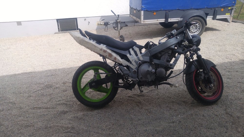

So hier sind mal ein paar Prototyp Heckbearbeitungsdingens :D :lol: :lol: :hello2
Erster Versuch (Obere Heckkante ein bisschen zu rund)
Spätere einzelne Unterverkleidung: ( muss noch ein bisschen Runder werden. Wegen Hinterreifen) (Federweg)

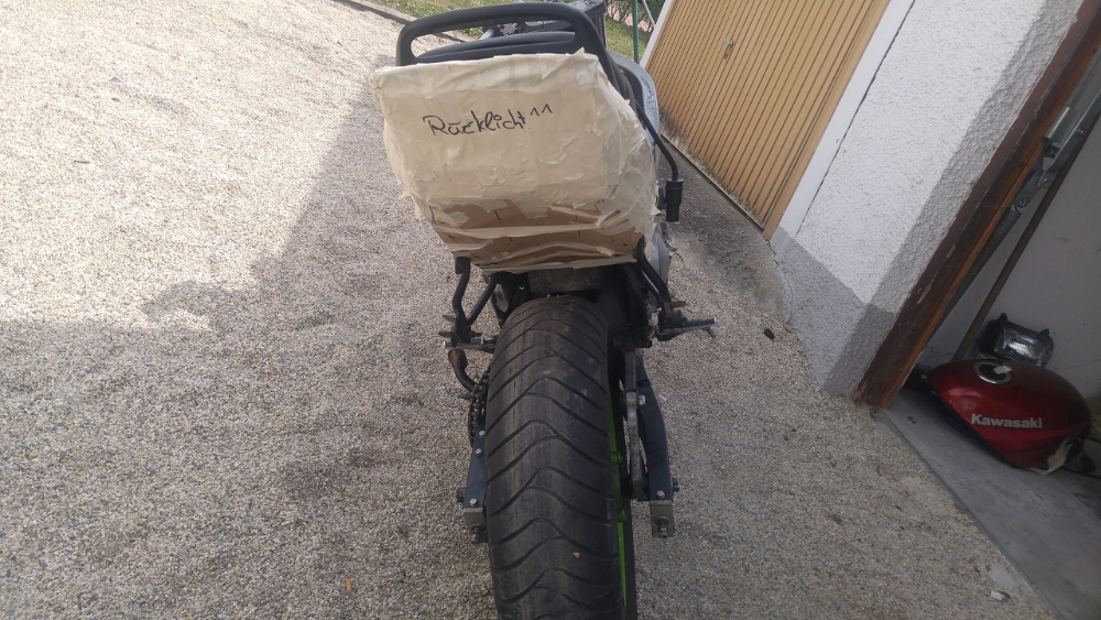

Dort kommt das Rücklicht hin ^^ :laughing7
Und so sieht sie aktuell mitm Heck aus. (Kamera bzw Handy war ein bisschen überbelichtet :roll: )

Na sieht ja schon nach was aus..
Ja das austragen musste bei mir auch nicht vorgenommen werden. Besorgen dir so ein allgemeines Gfk Gutachten.. gibt's etliche im Netz zum downloaden..
Bedenke bei allem was du machst, dass du ohne große Schwierigkeiten an die Komponenten rankommst. So zum Beispiel.. Batterie.. Ich hab mir ein extra Kabel rausgelegt, zum laden.. Sicherungskasten, muss ich nur 4 Muttern abschrauben und komm da ran.. Nicht dass erst alles zerlegen musst, um ne Sicherung zu wechseln...
Gruß aus nf

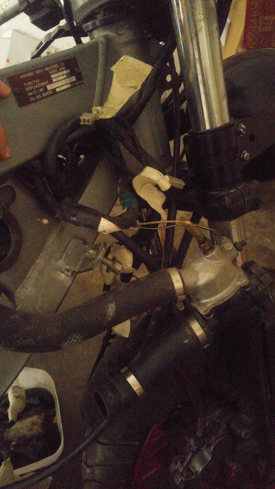

Eine Frage kann man jeden Kühlschlauch hernehmen ?? Wegen dem kleinen Ich sag mal Entlüftungsdingens am Lenker bzw rechts Vorne am Rahmen. :lol: :lol: #-o
Und gibt es die Kühlschläuche auch Farbig :) [-o<

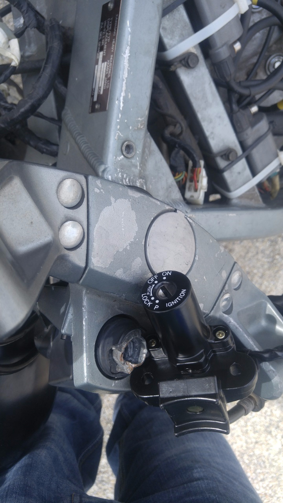

Dann eine neues Zündschloss
Hauptständer kommt noch weg. :D

Du meinst sicherlich den Thermostat ? Was haste damit vor? Es gibt andere Farben dafür.. such mal im Netz..
Björn hat diese bereits verbaut zum Beispiel..

Beitrag von Min00ry »
Da werde Ich noch etwas überlegen müssen.
Der rest hat seinen Platz, aber mal kucken.
Ne frage kann jmd Stahl schweißen oder kann Ich es mit meinem WIG Gerät Schweißen.
Vierkant stahl an der Unterverkleidungs aufnahme am ende des Hecks??
