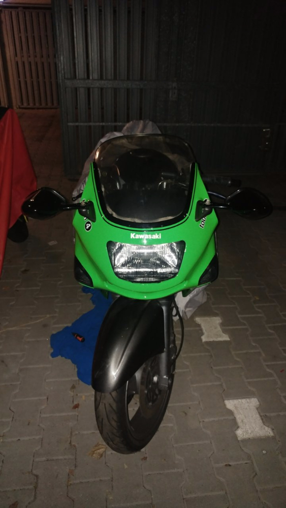

Hallo in die Runde!
Ich habe meine alte zette verkauft, da sie mir nur pech gebracht hat und einen Getriebeschaden hatte, sodass sich Reperaturen nicht mehr lohnten. Für 380€ ist sie nun in Polen angekommen.
Nun bin ich auf bestem Wege meine nächste (gleiches Baujahr) flott zu machen. Sie braucht neue Flüssigkeiten und der Vergaser wurde schon gereinigt. Ausbau selbst gemacht, die Anleitung von Zauberer war leider nicht so erschlüssig wie erhofft, vlt kann man das etwas detaillierter und mit mehr Bildern für die unerfahrenen machen? Es war mehr trial and error. Hat aber soweit alles geklappt.
Für meine letzte war eigentlich die chinaverkleidung gedacht. Habe sie von Ali aus China gekauft für 400 Zacken ungefähr. Leider blieben ein paar Lackunschönheiten nicht aus... Aber gut, China halt. Da ich die zzr600 so unglaublich geil fand, musste ich mir noch eine besorgen. Die hat bisher den Boden nur mit den Reifen berührt und dementsprechend originallack ist 1A. Ich habe nun angefangen die Chinateile anzubauen und bisher mit Kanzel und Seiten-mitte Teile keine Probleme gehabt. Passt alles!
Außerdem habe ich mir Spiegel von der ZX12r gegönnt. Ich wollte eigentlich die von der zzr1200, hab mich aber glücklicherweise vertan, denn die sehen echt biestig aus und passen sogar... mit etwas Kreativität. Ich hab die originalen Halterungen abmontiert und einfach auf die von der zette geschraubt. Hält bombenfest. Ich werde dazu noch was posten auf jeden Fall, da noch etwas an der Schönheit gemacht werden muss. Vorteil: ich sehe mehr, da sie tiefer liegen und größer sind, habe also meine muskulösen Arme ( :lol: ) nicht mehr im Bild und kann frei gucken.
Da ich heute leider begrenzt Zeit hatte hab ich vorerst nur vorne paar Teile und die Spiegel montiert. Die Halterungen müssen noch schwarz lackiert werden. Ihr kriegt also das genaue Werk noch zu sehen.
Ach ja und natürlich die getönten led blinker vorne, wo ich noch Widerstände brauche damit das Relais mal runter kommt... Weiß jemand was für Widerstände ich brauche?
Hier noch ein Bild für euch :) ich finde sie schon so mega hübsch und hoffe euch gefällt es auch (selbst wenn das eigentlich egal ist :D )

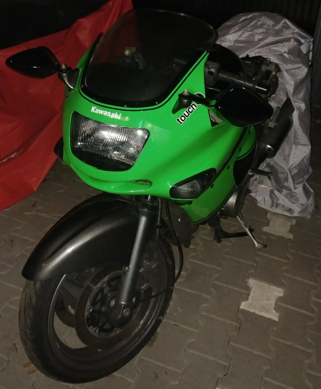

Fender musste viel nachgebohrt werden, war wirklich eine Qual den ranzukriegen, hat am Ende aber wohl oder übel geklappt.
Kanzel und die seitenverkleidung mussten an vielen Löchern größer gemacht werden, die Passform aufeinander sieht am Ende super aus, aber es war nicht einfach das zu zweit anzubauen. Ich hoffe echt, dass ich das nicht demnächst wieder abschrauben darf [emoji40] das wäre katastrophal...
Hinten hat es ohne große Probleme gepasst, sind auch nur paar wenige Schrauben.
Was bei der seitenverkleidung in der Mitte zum kotzen war: die ganzen muttern, die mit dem Gummipopel versehen waren musste ich von den originalen Teilen rausnehmen und einzeln reinpopeln (deswegen meine fachbezeichnung "Gummipopel"). Das mal 10 hat schon gereicht um meinen Kumpel und mich aus der Fassung zu bringen, da ständig nachgebohrt werden musste, weil die Löcher eindeutig zu klein waren. Das kostet Nerven und Zeit, weil ständig ne Kippenpause eingelegt wird, um sich wieder zu beruhigen...
Die Innenverkleidung war genauso schwer ranzukriegen wie die originale. Hat aber super gepasst, beschweren kann ich mich keinesfalls.
Das W-Teil (vorn was an der Seite entlang über den Kühlergrill und auf die andere Seite geht) ist verdammt anstrengend bei der montur gewesen. Hab die Nerven nicht beibehalten können und es am nächsten Tag weiter gemacht. Hat aber doch funktioniert einigermaßen, sieht i. O. aus.
Nächstes Ziel ist den Tank, Angstgriff und die Spiegelhalterungen zu lackieren (da hab ich zwei linke Hände, das macht ein Freund gegen "kleines" Geld, ist nunmal Profilackierer bei BMW). Tank wird wie die Innenverkleidung schwarz Matt und wird mit einem grünen Streifen längs in der Mitte versehen. Angstgriff auch Matt, Spiegel hochglanz.
Mein Fazit: Bei den vielen Lackfehlern, der mangelnden strapazierfähigkeit des lacks und dem vielen umändern der Teile, würde ich nächstes Mal zwei mal überlegen, ob ich mir das hole. Ein mal ist ok, aber nochmal tu ich mir das nicht an. Ich hab 408€ gezahlt, 66€ zurückbekommen wegen der Beschädigung, die "angeblich" durch den Transport kamen (es war alles so gut eingepackt wie porzellan, da hätte nix passieren können). Ca 70-80€ für die einfuhr Steuern etc. Pp.
200€ mehr und ich hätte das komplette Bike lackiert gehabt wie ich es will... Andererseits habe ich nun die originale Verkleidung, die 1A in Schuss ist immer als Reserve. Ist natürlich ein riesiges Pro-Argument. Abgesehen davon, kann man auch custom jobs anfordern und mit den Chinesen verhandeln. Vielleicht probiere ich das beim nächsten bike und mache was komplett außergewöhnliches... Betonung auf vielleicht. Aber erstmal den kleinen Erfolg genießen und ne Runde fahren.
Brauche jetzt nur noch neue Brems- und Kühlflüssigkeit einfüllen (Bremsflüssigkeit natürlich mit meinem Schrauber, damit ich mal sehe wie das richtig geht), irgendwann Stahlflex Leitungen und und und was noch alles geht...
Euch allen eine gute Nacht und bis morgen! Ich mache Fotos sobald ich auf Arbeit bin und mal nen kurzen Moment Zeit hab.

Hier ein paar Bilder mit den größten Problemzonen.
Beim Fender auf der rechten Seite geht die Schraube irgendwie nicht mehr ganz ins gewinde. Hat jemand da ne Ahnung?
DlzgBildBildBildBild
