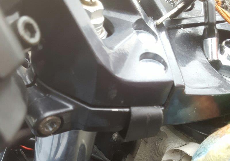

sieht gut aus deine Lösung. So ein Zufall, den gleichen Gedanken hatte ich gestern auch um endlich eine vernünftige Lösung für das Handynavi zu haben. Habe die Dose aber direkt an die Batterie gepackt mit einer zusätzlichen Sicherung. Lies sich mit einem Gummistreifen und der Originalhalterung mit zwei Kabelbinder einwandfrei am Gabelrohr befestigen. Wenn man die Gummikappe draufdrückt schaltet sich die Dose automatisch ab.
Mit 2 Ampere Ladestrom keine Probleme mehr. Es läuft jetzt Musik, Navi, Blitzer.de über Bluetooth gleichzeitig auf mein Sena im Helm. Zweite Dose werde ich für die Gopro nehmen. Der Einbau hat auch bei mir auch knapp eine Stunde gedauert.

Ist bei mir auch schon eine Doppelte mit 2 Ampere :-) Die originale Halterung passt so eigentlich auch nicht, da sie eigentlich als Lenkerbefestigung gedacht ist.
