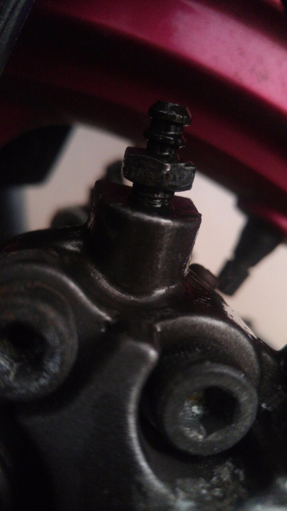

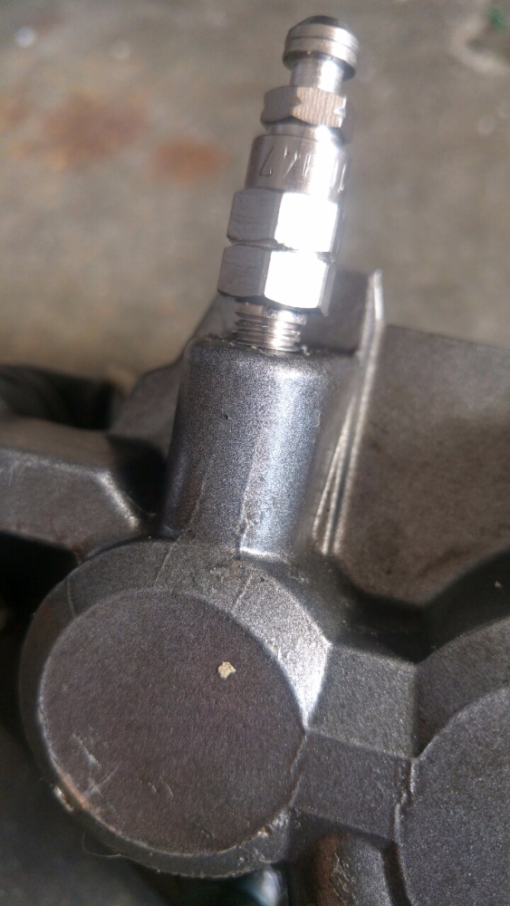

So die Stahlbus Schrauben passen bis auf
dass sie ein bisschen weit raus stehen.
Lt Stahlbus haben die D zzr modelle diese gewinde maße M7x1.0-16
aber die Schraube geht nur bis zur vorletzten Gewinde stufe rein ??? dann ist sense??

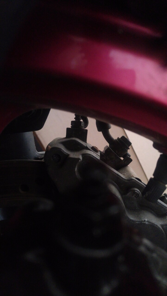

So hab grad geschaut bei der vorderen recjten und linken Seite sind die auch ein bisschen draußen
Beiträge: 10424
Wohnort: Kaiserslautern
Re: Nakedbike/Fighter Umbau.
Kann ja morgen mal nachsehen, wie tief die bei mir drinsitzen. Die Kappen jedenfalls muss Du vermutlich mehrfach nach unten drücken/drehen, bis sie passend sitzen! :roll:
Wichtig ist: dicht muss es sein! ;)

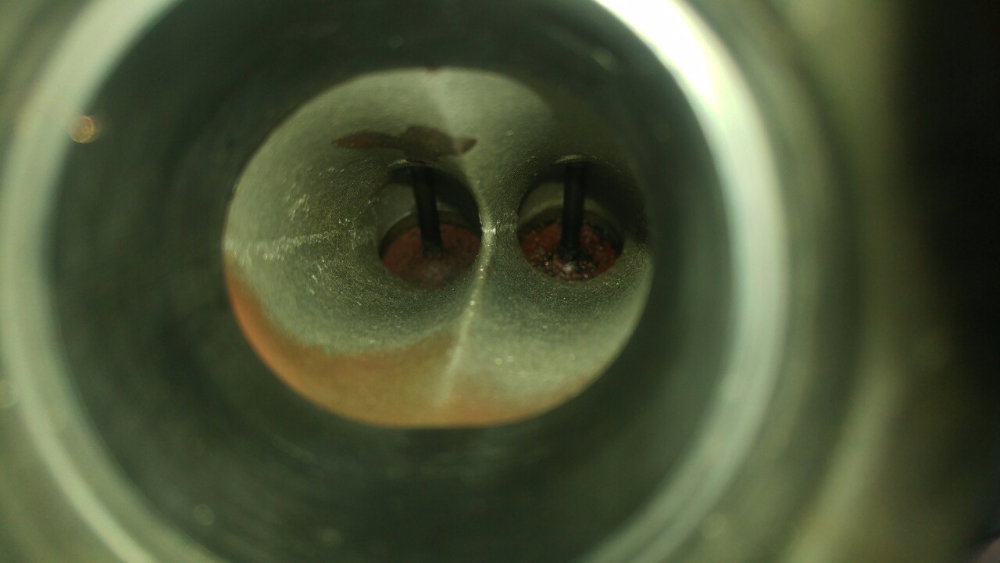

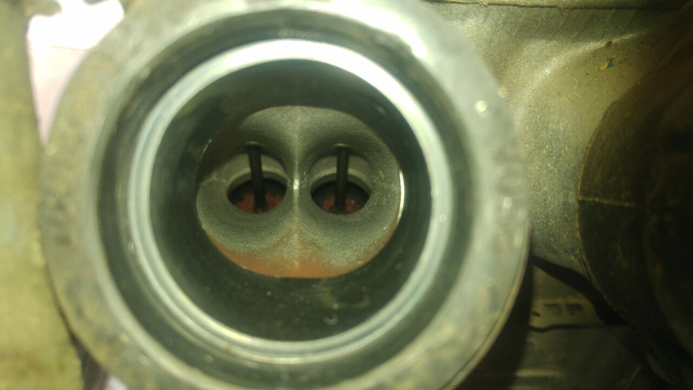

So nun war Ich mit meinem Dad an meiner Zette.
Und haben die Gaser abgebaut...... erstmal kam Rost Benzin, aber alles drinnen Sauber kein Rost etc.
Dann schau Ich durch Zufall in den Zylinder (Vergaserseite und sehe dass hier [-( <----- Zylinder 1-4
lt Vorbesitzer erneuert [-X
Zylinder 1
Zylinder 2
Zylindee 4
Und zu guter letzt Zylinder 3 (bilder vertauscht) :lol:
Motor läuft sehr gut.... kein stottern etc..kein Leistungsloch..nixx :-k

Min00ry hat geschrieben:Dann schau Ich durch Zufall in den Zylinder (Vergaserseite und sehe dass hier [-(
und was hast du da dann so durch Zufall entdeckt?
Bild Ventilteller oder wie die Dinger heißen (Verrostet)
Und einen Verbogenen Ventilteller zu mindest sieht er so aus.
Jetzt erstmal Ventilteller ausbauen und prüfen und ggf austauschen.
Dann Ventile richtig einstellen...Vergaser einstellen.. zsm bauen und test Start machen. Wenn alles richtig läuft, Rahmen schweißen (Heck) Verkleidung anpassen...Bremsscheiben und Beläge erneuern....Lenker anbauen und dann nurnoch Folieren.
Und dann TÜV fahren und hier vllt ein paar Videos dann Online stellen, wenn Sie läuft. :)))))

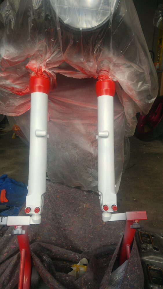

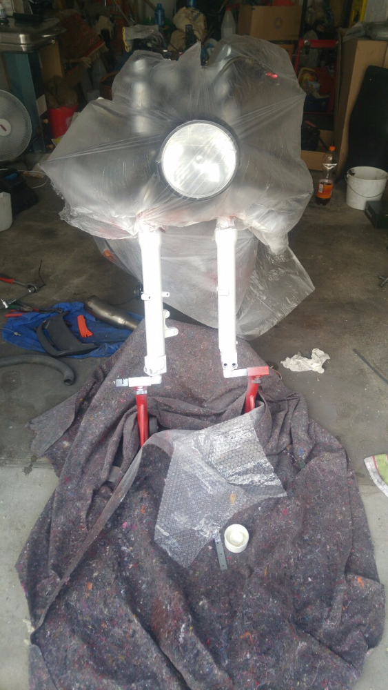

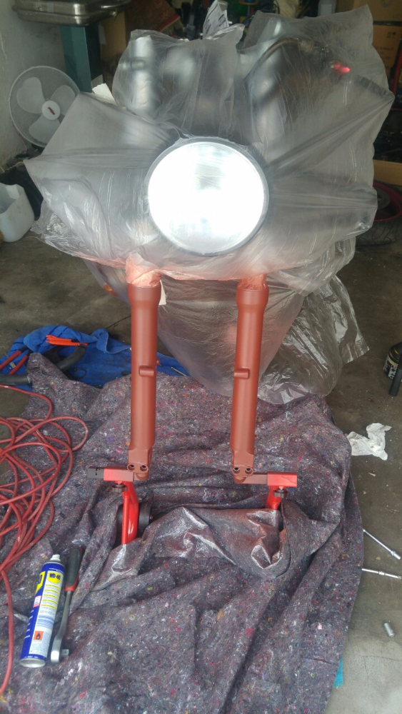

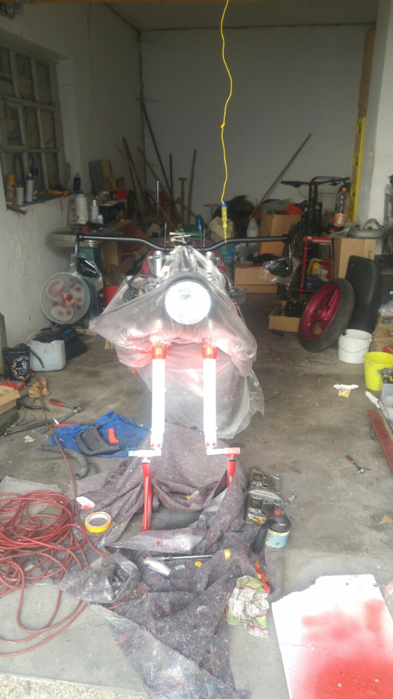

Sodala nun habe Ich doch ein bisschen was gemacht (einhändig und mit PAPA :lol: )
So Gabeln Angeschliffen, Grundiert
Weiß Lackiert
und Finish mit der Roten Spitze. Sieht echt geil aus :) :icon_thumleft

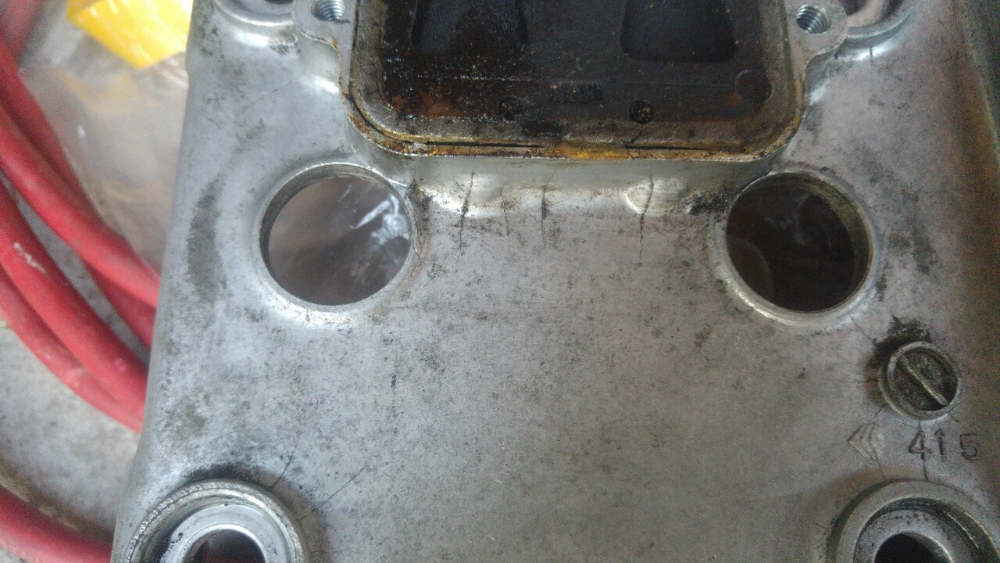

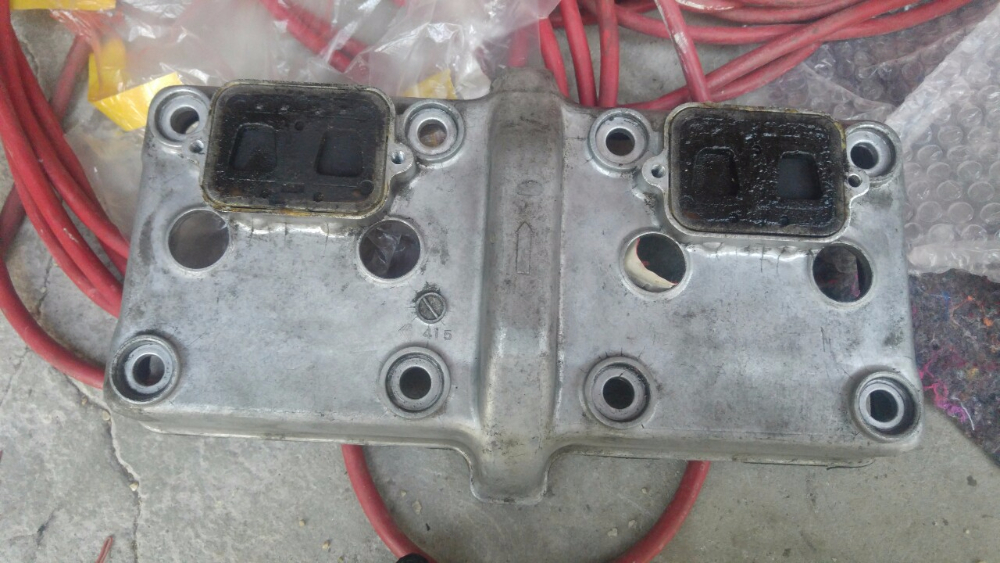

Und Ich habe mal Just4fun den Ventildeckel sauber gemacht und risse endeckt...zum Glück nur Oberflächig, aber sind die schlimm oder kann Ich den wieder ohne bedenken einbauen ?? [-o< :-k
Beiträge: 893
mmmh... ist auf den Bildern zwar schwer zu erkennen,
sieht mir aber eher so aus als wenn lediglich der Lack eingerissen ist
du solltest aber mal die Sekundärluftventile gründlich reinigen :badgrin:

ukofumo hat geschrieben:mmmh... ist auf den Bildern zwar schwer zu erkennen,
Ja, leider sieht man es auf den runtergepixelten Bildern ned so gut.
Dann werde Ich morgen mal den Deckel bissl anschleifen. Da er eh farbig wird :D
Jo die Reinige Ich morgen gleich mit. :) Hab ja so ein Super Reinigungszeug von meinen Nachbarn. KesselReiniger besser als Bremsenreiniger etc, dafür sau teuer 32€/St :-k
Beiträge: 1761
Wegen der "Risse" mach dir keine Sorgen...das haben meine Deckel alle, und das schon seit 70 tausend KM. ;)

Mal kucken wenn front Fender angebracht ist.
Vllt sieht es dann besser aus. :lol:
Gabel ist fertig
Mittwoch Kühlflüssigkeit und behälter fertig machen.

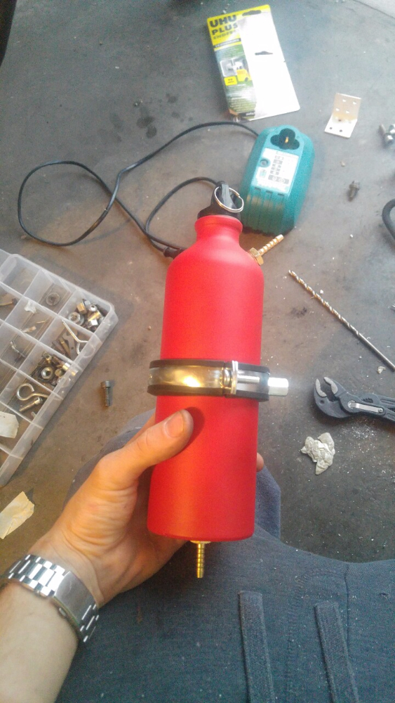

So Update
Kühlflüssigkeitsbehälter ist nun fertig.
Aluflasche
2x Gewindetülle 6mm mit 1/4" gewinde (Druckluftabteilung Baumarkt)
Und
Uhu plus endfest 2-K- epoxidkleber
Und Gas wasser Installateur Rohrschelle als Halterung
Flasche bzw der Klebe muss noch aushärten bis morgen , dann wird dieser endgültig montiert.
Jetzt sollte mir hoffentlich der Motor mir nicht um die Ohren fliegen. [-o<
Und Startup Video nach entgültigen 8Jahren folgt auch.
Wenn heute sich die Nachbarinos ned beschweren :lol:
Rahmen und co kommt erst wenn der Motor ideal läuft, vorher mache Ich keine Optik mehr. [-(
