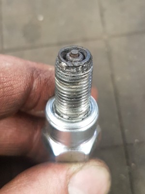

So ihr lieben,
Fehler gefunden!
Was fehlt? #-o
habe auch mal aus Interesse die Vergaser geöffnet um zu sehen wie diese nach fast 60000KM aussehen.
So gut wie kein Dreck drinne :shock:
Morgen wird dann vorsichtshalber Kompression getestet, aber ich denke das alles von der Diode rausgeblasen wurde [-o<
Vielen Dank für eure Hilfe:)
P.s. Ich mache immer ordentliche Wartungen :evil:
Kawasaki ZZR600 E Bj. 1995 52000KM

Ui, die Zündkerze hat wohl versucht, sich zur Gleitfunkenkerze zu entwickeln?
Grüße,
Schnorpser

Krass, Markenkerze?
Im Kolben hüpft also nix mehr?...
Wünsche dir ne hohe Kompression.
Re: Plötzlich unruhiger Motorlauf
Übel :( Und mit der Kerze lief der Zylinder noch :?:

Wenn du herausfinden willst, ob noch Reste von der ZK im Zylinder sind kannst du dir für 11€ eine Endoskopkamera auf Ebay kaufen und mal reingucken. Und am besten mal mit Klebeband einen Schlauch am Staubsauger befestigen/abdichten und damit den Zylinder aussaugen :D

So,
Kompression geprüft, Werte alle i.O..
Jetzt wird noch das Zündkerzengewinde repariert und dann noch Gemisch einstellen und Vergaser Synchronisieren.
Dann läuft sie hoffentlich wieder:)
