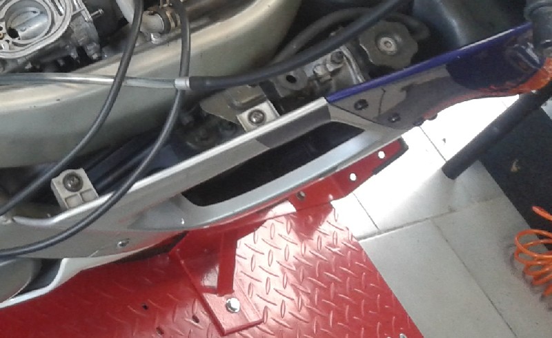

- zinnobergelb
- Beiträge: 159
Re: Verkleidung rechts klemmt
Schau mal hier. (Bild)
Vielleicht hilft dir das weiter.
Gruß Karin
Gruß Karin
danke,nun kann ich wenigstens schon mal sehen wie es drunter aussieht,danke.......
und das Oberteil darüber werde ich auch noch irgendwie wegbekommen.
