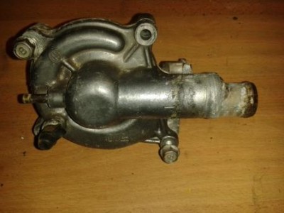

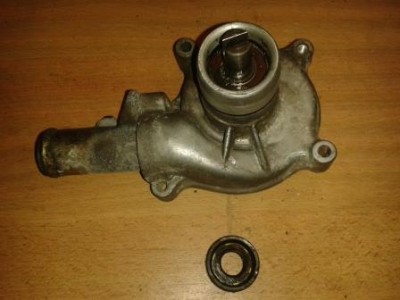

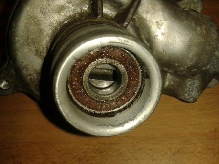

Das Objekt der Begierde. Eine ordentlich kaputte Wasserpumpe.

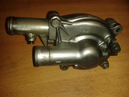

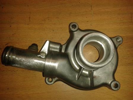

Dazu einmal eine WaPu mit 10.000 km aus meinem Reserveteilelager zum Vergleich.
WaPu gut
WaPu gut

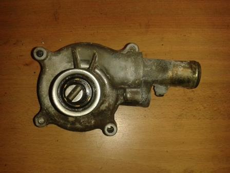

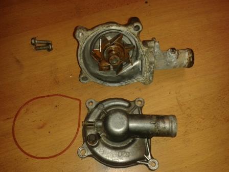

Beide Hälften mit der roten Deckeldichtung.
Hälften
Hälften

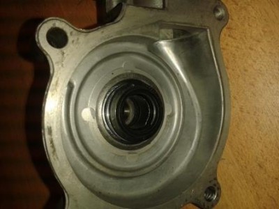

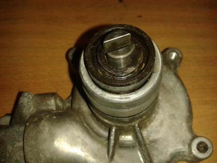

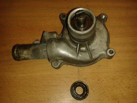

Den Simmering auf der Motorseite entfernen. Das klappt gut mit zwei Spitzen und dann gegenläufig aushebeln. Man muss nicht auf den Ring achten, da er sowieso in die Tonne wandert. Danach kann der Seegering entnommen werden.

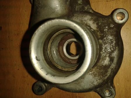

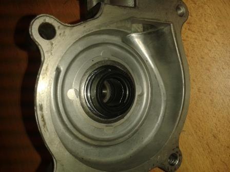

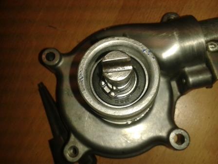

Die Welle nach Vorn durchschlagen. Es kommt die Gleitringdichtung zum Vorschein.
Welle raus
Welle raus

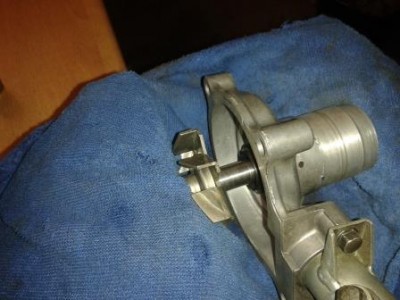

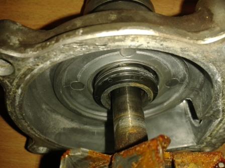

Den Rest mit einem dünneren Durchschlag oder einer Ratschenverlängerung durchtreiben. Der Durchschlag muss dünner als der Innendurchmesser der Kugellager sein.

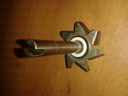

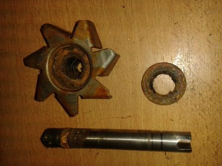

Die Welle mit dem Flügelrad ist raus. Normal lässt man sie zusammen. Ich habe die Welle aus dem Flügelrad getrieben, da bei dieser Pumpe die wasserseitige Dichtung defekt war und der Rost die Welle schon mitgenommen hat. So war alles gut zu schleifen und zu reinigen.

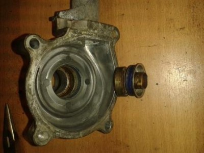

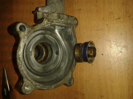

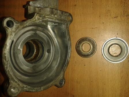

Das äußere Kugellager raus drücken. Da man von der Motorseite aus ran muss, geht es nur mit einem Durchschlag auf den Rand des Lagers gesetzt. Es gilt wieder, es muss nicht heil bleiben.
Gleichzeit mit dem Lager fliegt der Teller mit der Gleitringbuchse raus.
Gleitringdichtung
Gleitringdichtung

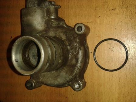

O-Ring entfernen
O Ring
O Ring

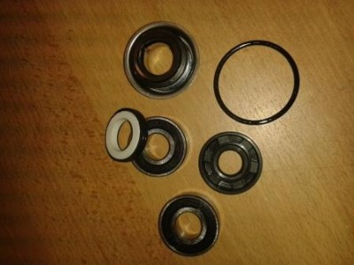

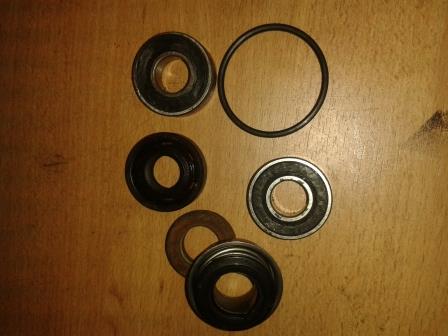

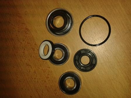

Das wären dann die Lager und Dichtungen alle schön zusammen.
alt und verschlissen
neu
neu

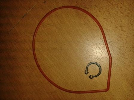

Die Deckeldichtung und den Sprengring (Seegering) hab ich nicht ersetzt gegen neu.

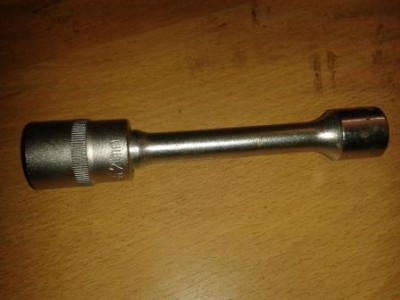

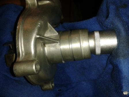

Zum Eintreiben der Kugellager war eine 21 Nuss hilfreich.
21 Nuss
21 Nuss

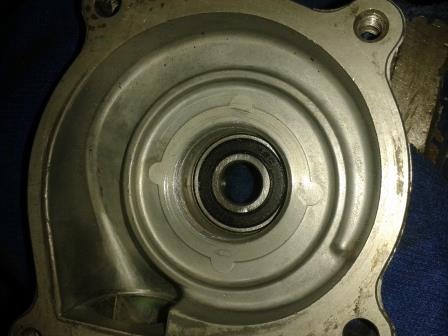

Das äußere Lager ist drin.

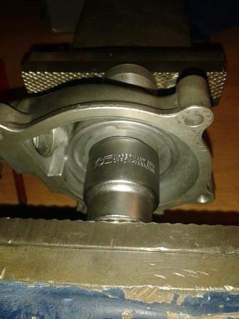

Anschließend den Gleitringteller mit der Wellendichtung einsetzten und eine 27 Nuss darüber setzten. Zusammen wird es mit einem Schraubstock eingepresst.
Wellendichtung
Wellendichtung

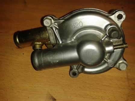

Den Simmering noch einsetzen und schon ist es fertig. Wie gesagt, ich hab die rote Deckeldichtung wieder verwendet. Sollte die mal undicht werden, ist es kein Staatsakt die von außen zu tauschen.
Das Ergebnis:
