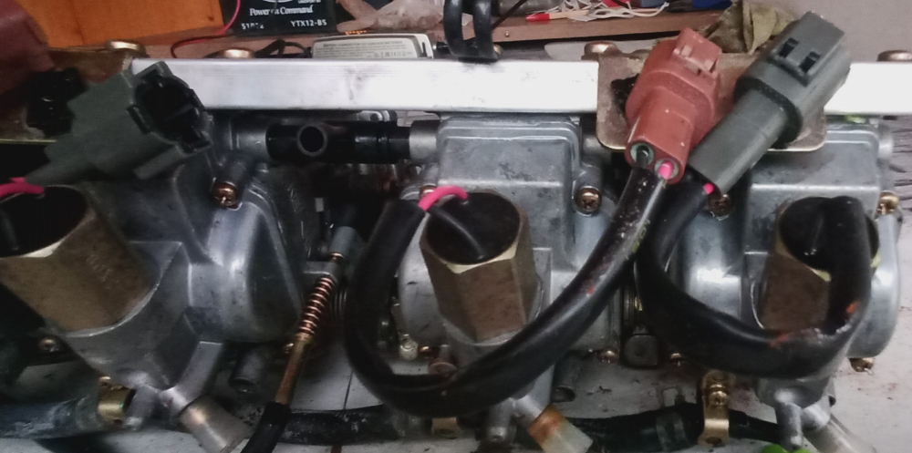

Hallo liebe Mitglieder
Ich habe eine ZZR600 die seit 10 Jahren nicht mehr grlaufen ist. Und Überraschung - beim Ausbau des Vergasers habe ich am Deckel der Schwimmerkammern einen elektrischen Stecker gefunden von dem jeweils 2 Kabel zum linken Kabelbaum führen. Keine Ahnung was das ist und habe ich auch noch bei keiner Kawa gesehen. Die große Hauptdüse ist auch im Gegensatz zu den normalen Düsen mit einer Dichtung ausgestattet die ziemlich zerbröselt ist. Da habe ich auch kein genaues Maß dafür. Deshalb meine Fragen:
Was bewirken diese Stecker?
Wie ist das genaue Maß dieser Dichtung an der Hauptdüse?
Für ein Feedback wäre ich sehr dankbar.
beste Grüße
Hubsi
beste Grüße
Hubsi

Moin
Das ist eine Abschaltung der Hauptdüsen. Wenn du kein Gas mehr gibst fährt ein Stift vor die Hauptdüse und lässt kein Benzin mehr durch die Hauptdüse.
Diese Schubabschaltung gibt es bei der BJ.: 2005 nur, soweit ich weiß.

Re: Stecker an der Schwimmerkammer
Die ZZR hat hat bestimmt einen ungeregelten Kat. Diese Benzinabsperrventile schließen bei Bedarf um den Kat nicht im Sprit zu ertränken.
Vielen Dank für die Info. Moped ist Bj. 2004. Hat jemand eine Ahnung wie die Dimension der Dichtung ist die am oberen Ende der Hauptdüse verbaut ist? Die Dichtungen sind derart zerbröselt dass man nur noch schätzen kann. Innendurchmesser muss wohl 5,5mm sein da der Durchmesser der Aufnahme an der Düse 5,85 mm ist.
Korrekt, aber das Teil scheint einen ungeregelten Kat zu haben mit einer elektrischen Schubabschaltung die über die Hauptdüse die Spritzufuhr unterbricht. Damit da nichts mehr durchkommt ist die Hauptdüse mit einer Dichtung versehen... Hab ich auch noch bei keiner gesehen und das ist die Fünfte die ich zum Laufen bringen versuche...
https://drive.google.com/file/d/1PgeQfW ... sp=sharing
Das ist zwar nicht die korrekte Größe aber 55 x 1,3 sollte passen.
Der O-Ring für den Düsenstock ist bei Kawasaki unter der Bestellnummer 92055-1223 erhältlich.
