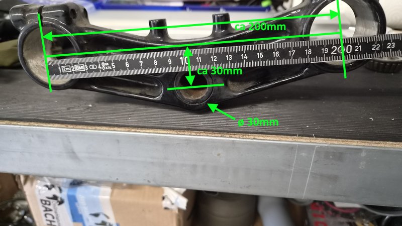

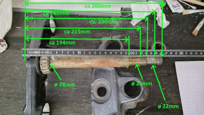

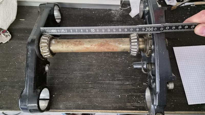

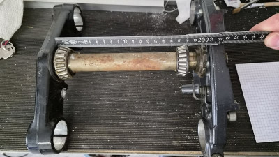

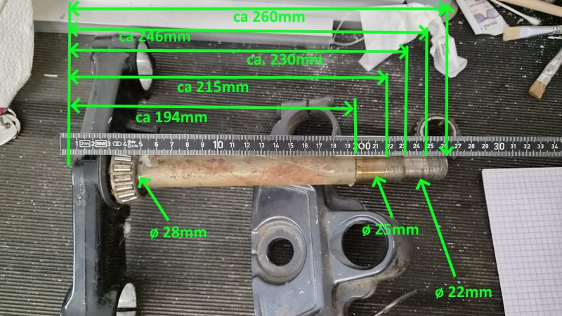

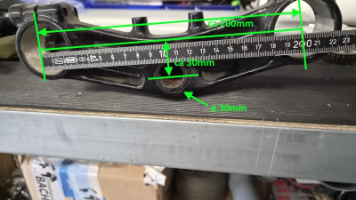

Ich hab mal mein Sammelsurium durchforstet und tatsächlich noch ne Gabelbrücke von einer ZZR6000E BJ.93 rumliegen und diese mal grob vermessen.
bitte nagel mich nicht auf die genauen Maße fest... sind nur grob mit Zollstock und Schieblehre gemessen... denke aber dass sollte dir bei der Beurteilung ob es passen könnte helfen.
Das Lenkkopfrohr am Rahmen dürfte somit etwa 180-190 mm haben...
alle anderen Maße kannst den Bildern entnehmen... Wenn du wirklich vor hast die gesamte Gabel der der ZZR600 zu verwenden solltest aber bedenken dass die Orginal verbaute Feder nicht so der Hit ist.
Da solltest dann auf z.B. diese durch Wilbers Gabelfedern oder White Power Gabelfedern ersetzen...

@ukofumo: vielen Dank für die Maße!
Das sah alles sehr gut für mich aus. Das Lenkrohr ist wie üblich kürzer als das der GPX (die GPX hat den Längsten!), aber der Durchmesser der Aufnahme vom Rohr in der Gabelbrücke passt. Also fand ich, dass ich das Rohr aus der ZZR Gabel auspresse und das der GPX hinein. Und schon hätte ich die Gabel passend fürs ZZR Vorderrad und die GPX fertig. Mit besserer Bremse, nimmt man gerne mit. Und um die Federn hätte ich mich auch gekümmert, wobei die Gabel der GPX grausam ist und es nicht schlechter werden kann.
Die ZZR Gabel ist 3cm kürzer. Das Hinterrad hat einen um 2,6cm kleineren Radius als das der GPX (da rollt im Original ein 18-Zöller). Mit dem Federbein der GPX900 (1,8cm länger) kommt die Maschine hinten fast genau um das Maß höher, das ich brauche, damit Lenkkopf-Winkel und Nachlauf gut aussehen (schliesslich soll sie fahrbar bleiben). Hab ich vorab rechnerisch und grafisch ermittelt. Nicht das ich glaube, dass ich jemals damit durch den TÜV komme, aber meine Ingenieurs-Seele kann nicht anders.
Also hab ich mir eine Gabel besorgt. Eine schlechte, die Standrohre hatten es hinter sich, deshalb sehr günstig. Zum Probieren. Die ersten Gabeln die ich besorgt habe waren alle sehr gut, da war ich noch naiv. Jetzt habe ich genug Lehrgeld gezahlt, und neue Standrohre hatte ich eh im Budget eingeplant.
War gut so. Denn anders als bei allen anderen Gabeln ist bei der ZZR das Lenkrohr zusätzlich mit der Gabelbrücke verschweisst. Hat man früher oft gemacht, mit dem Risiko dass sich das Ding verzieht und gerichtet werden muss. Das ist für mich leider nicht brauchbar, das Auffräsen und wieder neu Verschweissen liegt ausserhalb meiner Möglichkeiten. Ich vermute, dass das bei allen ZZRen so ist. Schade, die Gabel war schon ganz dicht dran.
Aber die Suche geht weiter. Das Hinterrad passt so gut, dass ich mir weiter ZZR Gabel anschaue, vielleicht gab es ja auch mal eine mit unverschweissten Lenkrohren...
