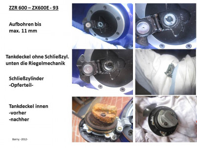

habe beim Wiederbeleben nach 10 Jahren Stillstand (siehe meine "Ich bin neu hier" Nachricht) ein vergleichbares Problem gehabt, der Tank war von innen TOTAL vergammelt, speziell am Tankdeckel von innen. Somit rührte sich der Riegel am Tankdeckel nicht einen Millimeter, auch nicht mit jeder Menge WD40. Hatte echt Angst, den einzigen Schlüssel abzubrechen.
Selbst per USB-Kamera durch das Loch des Tankgeber-Flansches war keine Klärung möglich, sah aus wie eine Tropfsteinhöhle.
Also die harte Nummer: Aufbohren !
Angefangen mit 4mm und dann in 0,5mm Schritten bis etwas 10,5 - 11mm, dann kamen erst die Schloßschieber und dann der Schließzylinder raus. Aufpassen, dass nicht zu tief gebohrt wird (ca. 20-25 mm, Schlüsseleinstecktiefe), unten kommt dann die Mechanik des Tankriegels zum Vorschein. Nach ordentlicher Reinigung war die Aufnahme für einen neuen Schließzylinder wieder frei und wie neu. Der Schließzylinder hat am unteren Ende einen aussenliegenden Schieber, der den Schließzylinder im Tankdeckel fixiert.
In einem Bild ist dann ganz unten im Tankdeckel der Riegelmechanismus zu sehen, der lässt sich mit einem Inbus-Bit betätigen, da hat man mehr Kraft als über den Zündschlüssel.
(Hier eine Zusammenstellung der einzelnen Stufen dieses Prozesses).
Hoffe damit einen Ausweg / eine mögliche Lösung etwas transparenter gemacht zu haben...
