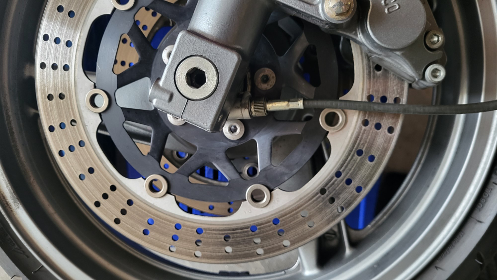

Re: Quietschen am Vorderrad während Fahrt - Bremse?
Beitrag von TomKKK »
ukofumo hat geschrieben:Wenn du von Links auf die Steckachse schaust - steht die Tachoschnecke leicht nach unten zeigend nach hinten zum Motorblock...
auf einer Uhr bezogen würde der Anschluss für die Tachowelle quasi so etwa halb vier bis vier Uhr anzeigen.
altes Thema - trotzdem noch ein Problem
hat jemand ein Bild vom Vorderrad mit dem korrekten Sitz der Tachowelle in halb vier Position?
Meine Welle zeigt leicht nach oben (2 Uhr), aber es sieht so aus, als wäre die Schnecke korrekt in der Nut an der Gabel eingerastet.
Danke Euch im Vorraus
So sieht's bei mir aus:
Kawasaki ZZR-600E Bj. '99, 37.000 km
Tom :icon_salut
Beiträge: 879
Malzeit Tom,
dein Bild kann leider keiner sehen - du musst dein Bild über einen externen Hoster verlinken...
So sieht das bei mir aus
Beim Einbau darauf achten dass die Nase auch wirklich an der gezeigten Position reinrutscht (blaue Linie)
wenn man nicht ganz genau aufpasst kann es schonmal passieren das die Nase an der Position der falschen roten Line steht...
es fühlt sich dann zwar so an als sei es "eingerastet" jedoch würde dann die Welle in der tat bei ca. 2 Uhr stehen...
ukofumo hat geschrieben:Malzeit Tom,
Servus ukofumo,
danke für die super Bilder. Das werde ich heute mal genau checken.
so, und hier nochmals mein Bild, hoffentlich kann man es jetzt sehen :D . An der Gabel sieht es aber so aus, als wäre die Nut richtig eingerastet
Tom :icon_salut
Beiträge: 879
da passt bei dir devinitiv was nicht zusammen...
wie du an meinem Bild siehst sollte der Tachowellenabgang fast im 90° Winkel zum Tauchrohr stehen.

Das Vorderrad muss nicht ausgebaut werden. Achse komplett lockern. Dann kann man die Tachoschnecke diese Stück drehen. Man fühlt auch, wenn sie in die Nut flutscht.
TomKKK
Beiträge: 21
Registriert: 14.09.2022, 09:30
Motorrad Typ: ZZR 600
So,
gestern habe ich nochmals alles aufgeschraubt und genau durchgecheckt. Die Nase sitzt korrekt in der Nut, und trotzdem zeigt das Kabel leicht nach oben, wie auf meinem Bild zu sehen.
Auf der Skizze im Werkstatthandbuch ist es eigentlich auch genau so. Dann wird es wohl so richtig sein.
Vielleicht gibt es auch leicht unterschiedlich Tachoschnecken :dontknow
Tom :icon_salut
