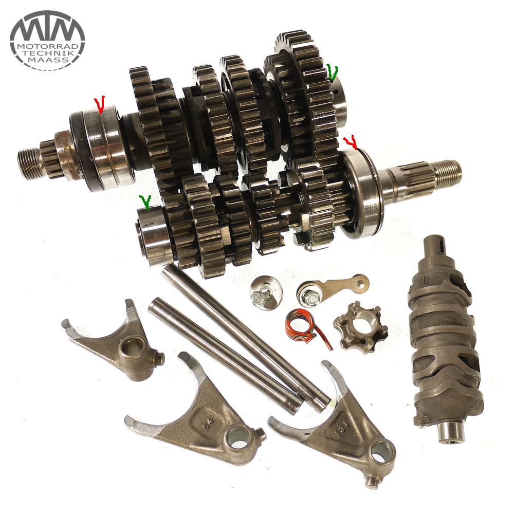

@ Zauberer..... rot markiert kommen diese Halbmonde rein...wobei die Gegennut im Gehäuse ist!.Und grün spuren die Gehäusezapfen ein.
