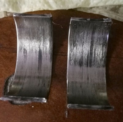

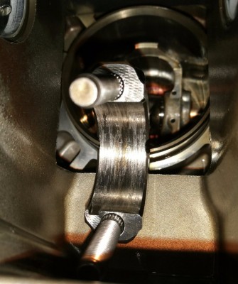

Der nächste Motor der in dieses Bild passt.
Bj 95 mit 43.000 km
Laute Geräusche beim Lauf. Nach dem Öffnen dann die Ursache gefunden. Zylinder 2 hatte bestimmt 1mm Spiel am Pleullager.
Bj 95 mit 43.000 km

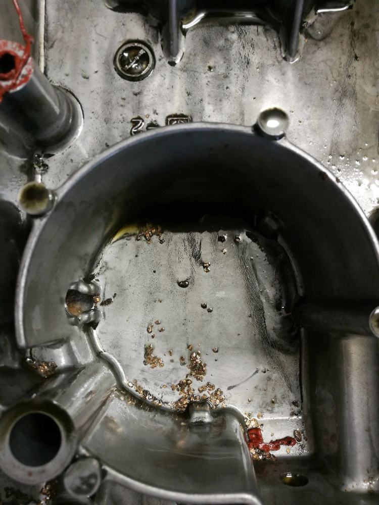

Re: Motorschaden Motorschäden Ursache Häufigkeit Muster
in unserer "Zetten-Gruppe Radeberg" gab es nun auch einen Motorschaden. Baujahr 1995, rund 67.000km, Pleuellager Zylinder 2 defekt. Mehr Bilder auf meiner Homepage:
https://zweirad.schnorpser.de/zz-r-600- ... -hinueber/
