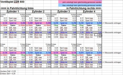

zur Info hier meine Werte, Motor mit 56.000km:
Auszug aus der "Ventilspiel-Tabelle":

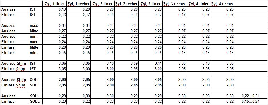

Erweiterte Darstellung mit IST-SOLL-Vergleich der Shims:
Das Nachmessen nach Einbau der Nockenwelle und paar Umdrehungen von Kurbel- und Nockenwelle brachte folgende Ergebnisse:
- Auslass: 0.25...0,27mm
- Einlass: 0,20...0,23mm
Passt also. Ziel war es, das Spiel Richtung max. zulässiges Spiel einzustellen.
