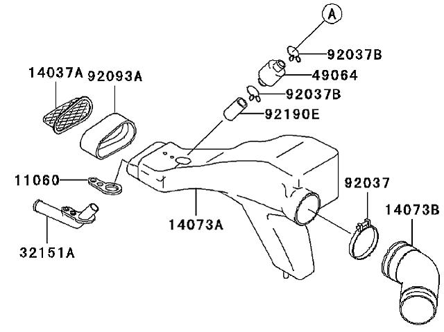

Das RAM-Air ist das Luftsystem ausgehend von den beiden Einlassöffnungen unterm Scheinwerfer bis zu den Rohren, die rechts und links vorne in den Luftfilterkasten über dem Vergaser führen. Wenn Du Verkleidungskanzel abnimmst, erweitert sich gleich nach dem Einlass unter dem Scheinwerfer das "Rohr" der Luftzuführung in großvolumige "Taschen", von denen jeweils eine oben aufgesetzt ist (die ist hier nicht abgebildet). Zu erkennen ist aber das Teil mit der Nr. 49064, das ebenfalls nach oben abgeht. Damit ist das "Becherchen" gemeint, das es zu putzen gilt, da dort ein Sieb drin sitzt. Aber auch andere Teile werden im Laufe der Zeit verschmutzt. Da Du aber nur die "kleine Lösung" wolltest ohne Abbau der Verkleidung etc., lass es einfach außer Acht! ;)
