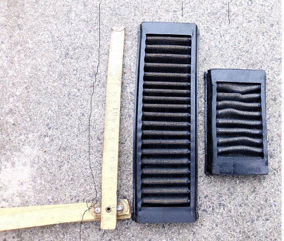

Re: Leistungsverlust in hohen Gängen ab 6.000 U/min
Das sind die beiden Einsätze, die Platte liegt derzeit hinter dem Werkzeugschrank, hat aber die Form vom normalen Lufi.
Kieler Razzer
- Beiträge: 77
- Registriert: 09.05.2014, 20:12
auf den Filtern steht: Part No KA0013.
- Beiträge: 16621
Das Ding sieht aus wie ein K&N Filter. Also ein dauerhafter Sportluftfilter, der nicht getauscht werden muss.
Lediglich regelmäßig reinigen und/oder auswaschen.
Eine zusätzliche Filtermatte ist natürlich nicht erlaubt und nimmt dem Motor komplett die Luft.
Kieler Razzer
- Beiträge: 77
Mit dem gummilappen nebst 2 Filtereinsätzen lief sie wie ein pfund sche...e und mit dem Original Lufi oben drauf , gab es keinen Unterschied und ich bin der meinung, das K&N Lufi andere Logos haben. Hauptsache Fehler gefunden und sie läuft.
Kieler Razzer
- Beiträge: 77
Hier der Filtereinsatz, wie er im Lufigehäuse war. MfG.
