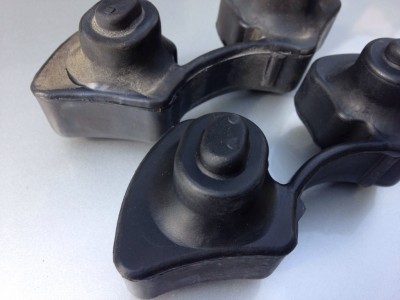

Kannst du vielleicht mal Fotos von den neuen und den alten machen und rein stellen? Würde mich mal interessieren, wie das Verschleißbild aussieht...

deine sind ganz anders aufgebaut. Rein optisch sieht man keinen Unterschied, also einen Verschleiß.Scaz0r hat geschrieben: Wenn ich demnächst mal mein Hinterrad raushole kann ich meine auch mal begutachten.

So hier mal alt gegen neu. Die Neuen sitzen wesentlich strammer im Gehäuse, sind auch etwas härter als die alten. Hier nochmal schön zu sehen das Belastungsbild der alten Gummis, wie weit die nachgeben bzw. einknicken.
