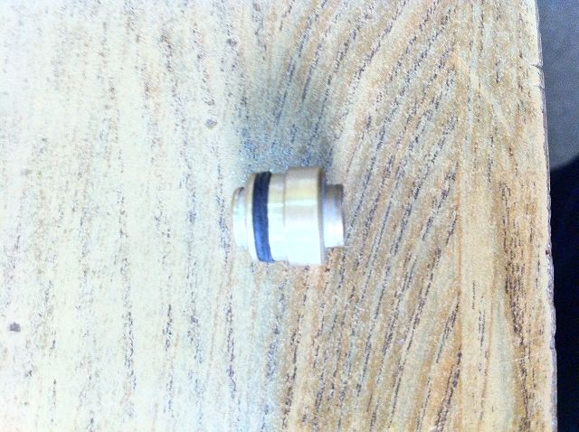

Das Problem hatte ich auch an der Ampel oder in der Stadt nur umhergestottert oder ausgegangen und unter Volllast alles in Ordnung. Das Problem ist das die Benzinpumpe den Sprit am Schwimmernadelventil vorbei drückt, also die Nadel kann soviel schließen wie sie will aber es läuft an dem Ventilsitz vorbei. Deswegen bin ich jetzt eine Saison ohne Pumpe gefahren und auf Ratschlag von der Werkstatt den Vergaser überholt.
Ich hoffe man erkennt die kaputte Dichtung.

- Beiträge: 9279
Re: Vergaser
@tachmmann
Das die Pumpe den Sprit an der Dichtung des Siebes vorbei drück ist das erste mal, dass ich das höre.
Wenn, dichtet die Schwimmernadel nicht mehr richtig sauber ab und der Sprit läuft nach.
Das Ergebnis ist dann natürlich das Selbe. Der entsprechende Vergaser läuft über und der Sprit in den Brennraum ... und weiter ins Öl.

Re: Vergaser
@Zauberer
So hat mir das der Mechaniker von der Hondawerkstatt erklärt und klang für mich dann auch logisch, da wo das Problem auftrat in einer anderen Werkstatt nur die Schwimmernadel getauscht wurde.
Und wenn die Dichtung nicht den Spritfluss an der Stelle abdichten soll wofür ist die dann?

Re: Vergaser
ich habe doch nicht geschrieben, dass es so nicht sein kann. Lediglich, dass ich das erste mal davon höre und es in den meisten Fällen immer das Nadelventil ist.tachmmann hat geschrieben: Und wenn die Dichtung nicht den Spritfluss an der Stelle abdichten soll wofür ist die dann?

Re: Vergaser
Oh dann habe ich das falsch verstanden. Er meinte auch zu mir das vor allem Suzuki ein Problem haben soll mit dieser Dichtung.
